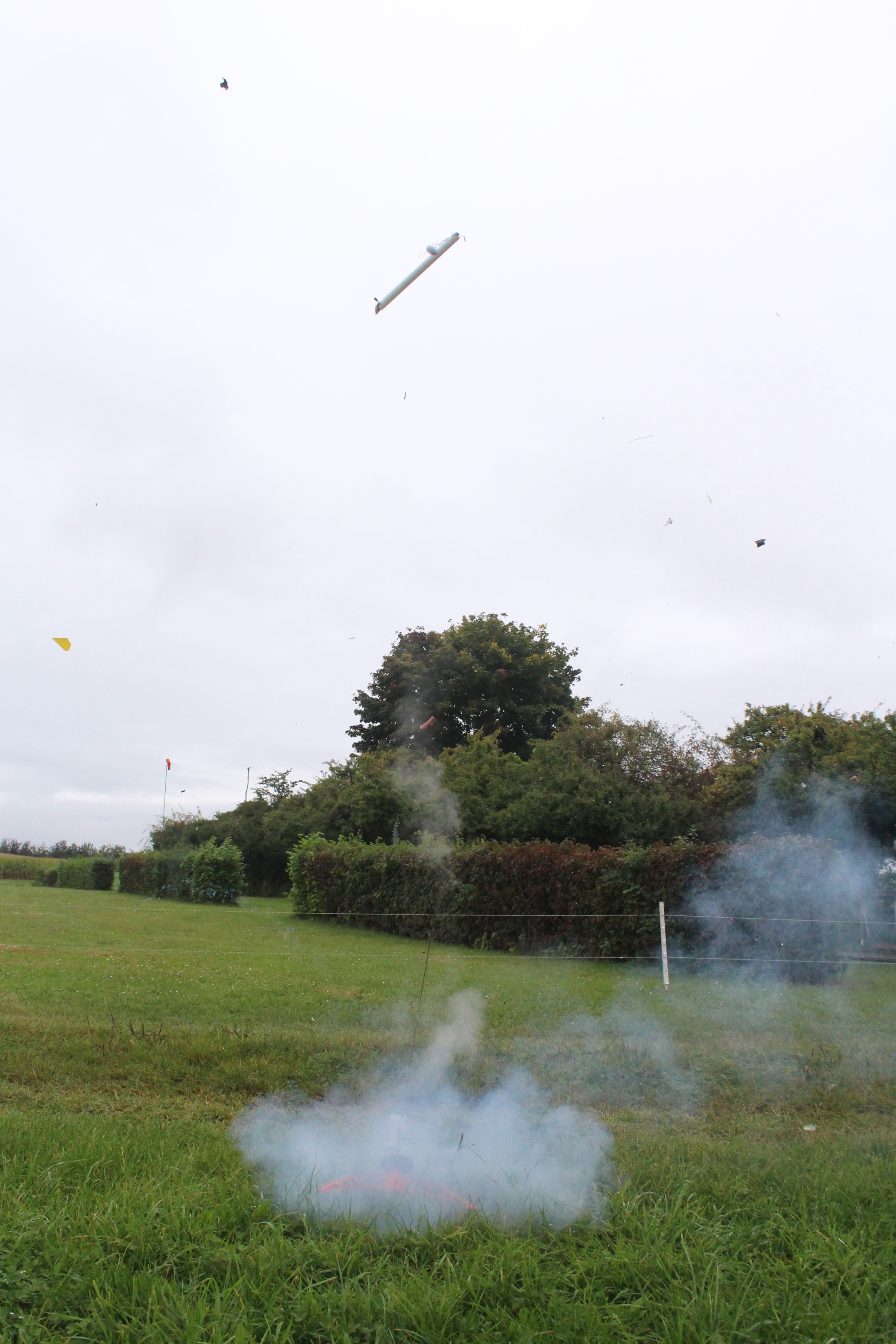

Heute, am 5. Oktober 2021, ist mir beim Start einer Modellrakete der verwendete B4-4 Treibsatz explodiert, wobei es das Heck der Rakete zerrissen hat. Kurz vor der Zündung des Treibsatzes durch eine Stoppine sieht noch alles gut aus.

Dann gab es einen Knall und der Treibsatz explodierte, wobei das Heck der Rakete zerstört wurde. Erst dachte ich, ich hätte zu diesem Zeitpunkt durch Loslösen des Auslösers die Fotoserie abgebrochen, doch war dies zum Glück nicht der Fall und so kam dieses Bild zu Stande, auf dem man die Trümmer der Rakete durch die Luft fliegen sieht.

Noch immer fliegen Trümmer der Rakete durch die Luft.

Kannst Du was dazu sagen, was das für ein Treibsatz war (Estes, Weco/SF, Klima ...), wie Du ihn gelagert hast/hattest und ob Du z. B. vor der Zündung die Seele ausgekratzt/aufgebohrt hast?
B4 sind ja eigentlich sehr zurückhaltende Treibsätze.

Ich habe einen Treibsatz verwendet, den auch Klima verschickt (ihn aber nicht dort bestellt).
Den Treibsatz habe ich in einen Sechserpack im August 2021 gekauft und wie üblich gelagert. Eine andere Rakete, die ich kurz zuvor mit einem Treibsatz aus der gleichen Charge gestartet habe, flog einwandfrei.
