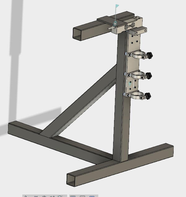

Das Material habe ich gerade mal durchgerechnet. Mit Elektronik in der einfachsten Version (Hx711 oder AD260) komme ich auf ca. 120€. Finde ich für einen Prüfstand bis 500N ok(Wobei da noch reichlich Sicherheit drin ist). Wenn ich mit dem Bau anfange poste ich mal eine Materialliste.
Wenn dann alles läuft kommt die große Version.

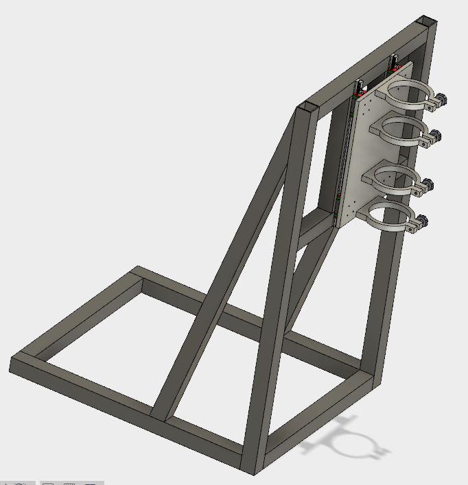

Der große Prüfstand ist auch fertig konstruiert. Ist für 5kN ausgelegt, das sollte vorerst reichen. Der Sensor wird hinter der Platte montiert, ebenso eine Feder, die das Eigengewicht des Schlittens und des Motors ausgleicht. Komplett wird der Prüfstand ca. 33Kg wiegen.
Das Grundgestell wird bei beiden Prüfständen aus verschweißten Stahlrohren gefertigt. Die werden dann je nach Leistung des Motors beschwert oder verankert.

Hallo Fabian, tolle Konstruktion...Gruß...Heijo

Elektronik habe ich soweit fertig, Software ist noch ein Punkt. Aber Prinzipiell kann man damit schon messen und die Rohdaten aus dem seriellen Monitor kopieren und verarbeiten. Habe gerade kein Foto, sieht aber genau so aus wie im CAD, nur in rot.
eine Mechanik dazu(für Feststoffmotoren) ist auch in Arbeit für diverse Schubbereiche.
