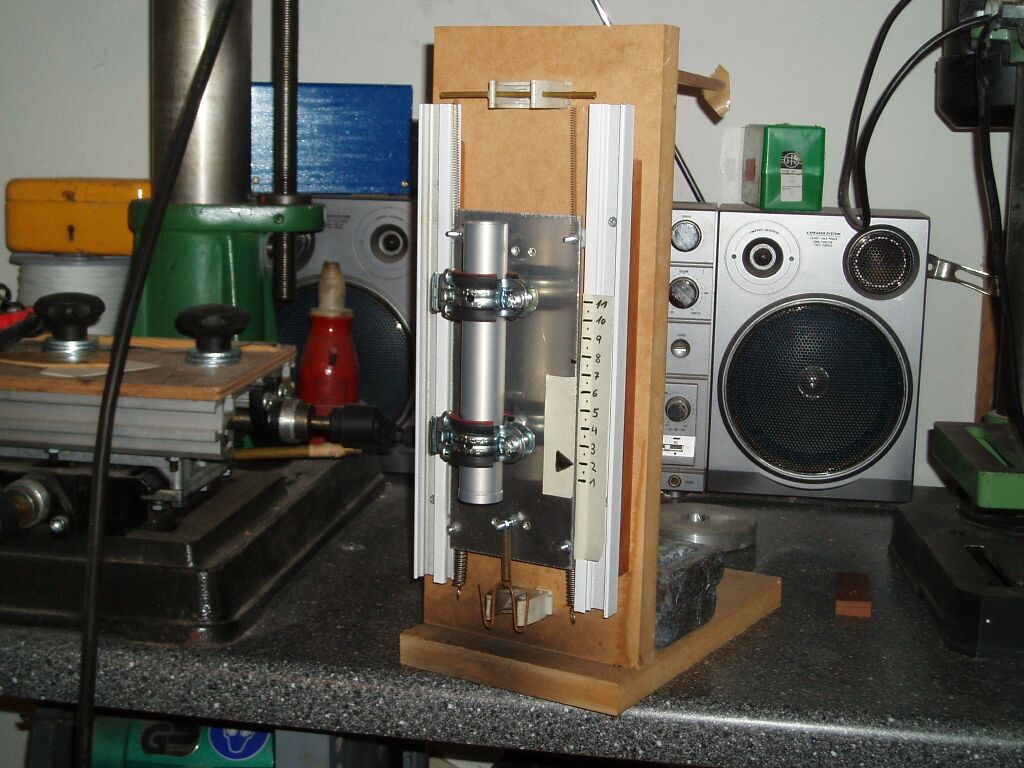

Hallo, als nun hier das versprochene Bild. Ich habe das Gewicht von Halterung und Motor duch zwei Federn kompensiert. Die beiden Federn die man unten an der Halterung sieht sind aus einem vorherigen Test. Sie sich aber als zu hart. Wenn jamand für mich das Video veröffendlichen möchte, bitte ich um eine persöhnlich Mail. Die Datei ist ca 5MG groß und leider nur für Quicktime geeignet. Folgende Datei wurde angehängt:

Beiträge: 425
Bin zur Zeit dabei Düsen aus Keramik zu pressen. Die Erste ist Heute fertig geworden. Nächste Woche fertige ich den Piercer an. Wie ist eigentlich bei Dir das Teil aufgebaut, indem der Piercer steckt? Liegt die Burst-Disk zwischen diesem Teil und dem Dichtring vom Piercer?
gruß Marco
Beiträge: 2913
bei dem Abgebildeten Motor war der Dichtring zwischen Pirercer und Burst-disk. Ich habe aber mittlerweil auf den Motor von Udo umgestellt. Der kommt ohne die Burst-Disk aus und dhat dafür einen Grummistöpsel Ventil. Das hat den Vorteil, dass der Durchfluss immer 100% beträgt und nicht durch eine halb durchgebrannte Scheibe behindert wird. Außerdem passen die 16g Kapseln rein und der Impuls liegt bei > 40Ns.
