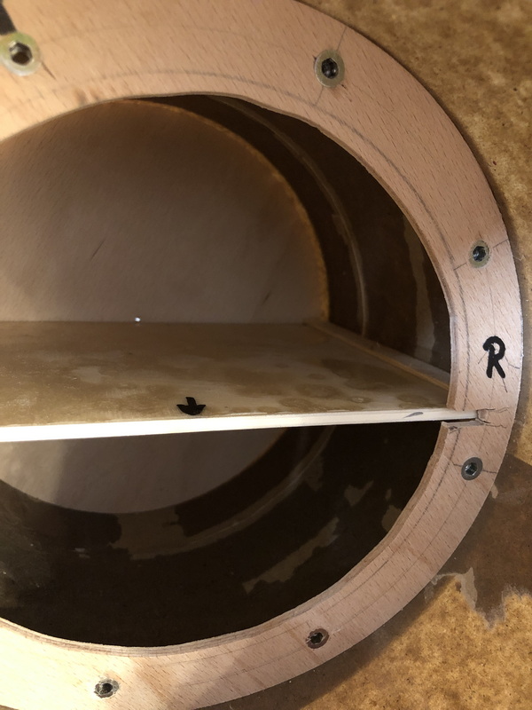

 Ist noch nichts geklebt, muss erst noch bisschen feilen, eh alles passt  Die Platte soll wie ein Schieber herausziehbar sein.

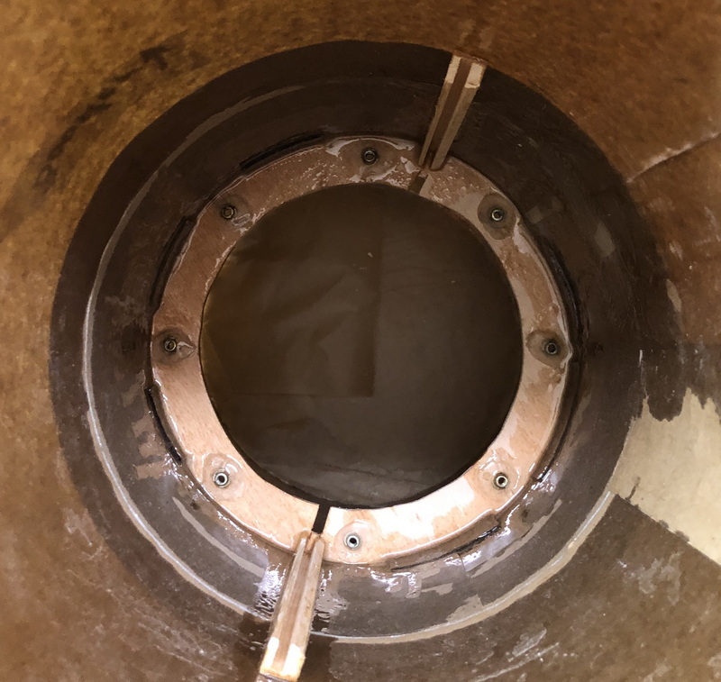

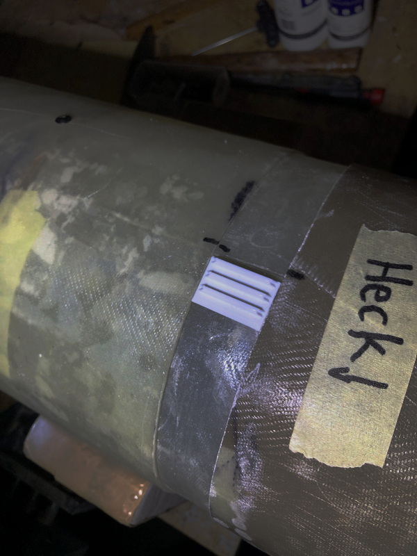

Beiträge: 3072
Ich habe es gewagt den Gewindespant einzukleben. Das war gar nicht so leicht  habe es aber zu meiner Zufriedenheit geschafft. Der Deckel mit seinen Schraublöchern muss ja schließlich genau von der anderen Seite über die Gewindehülsen passen. Bei der anderen Baustelle (Boostertuben) ist schon mal ein gerucktes Stringerelement angehalten worden. Ich denke, das wird was. Schönes WoEnd, Rolli

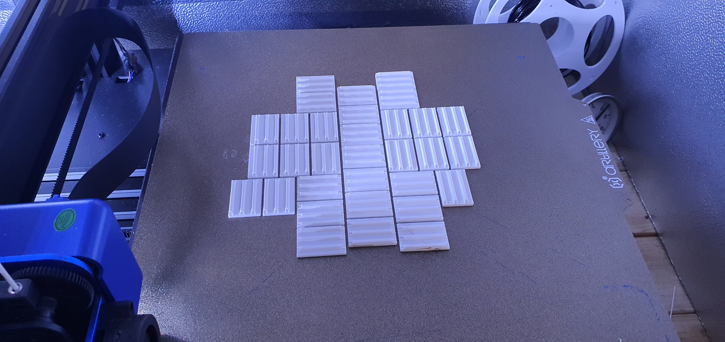

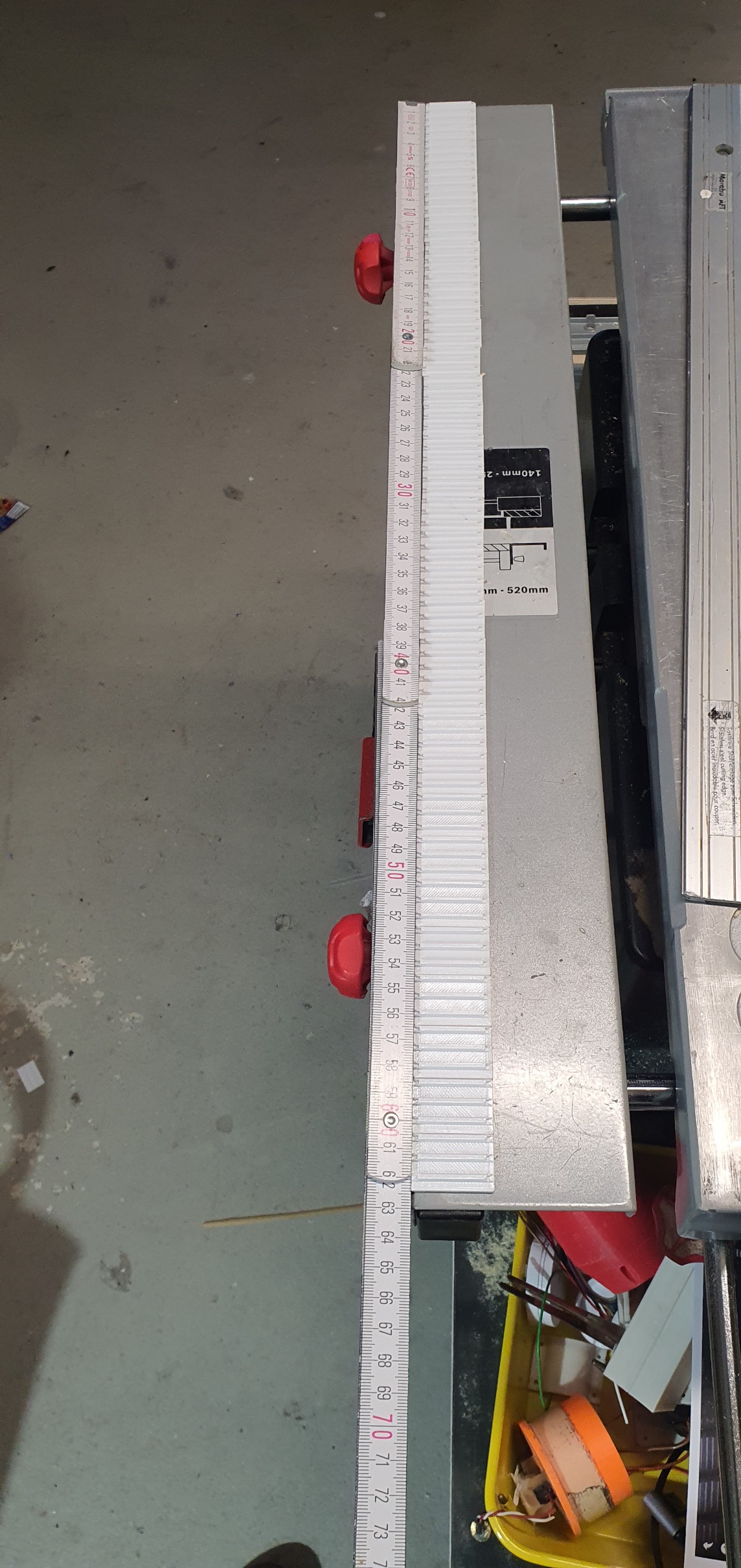

Beiträge: 2969
gerade fertig geworden.
Beiträge: 2969
ups, zwei fehlen noch
Beiträge: 3072
Toll Ralf,  da hat Dein Drucker ja einiges geleistet. Ich freue mich darauf sie anzukleben.
Beiträge: 2969
Ja der arme hat 6:32 Std. gerackert. Gut dass man nicht daneben stehen muss. Ich habe Dir noch vier schmale Teile mit jeweils einem Stringer gedruckt, damit kannst Du die Länge etwas anpassen. Gehen morgen zur Post.
