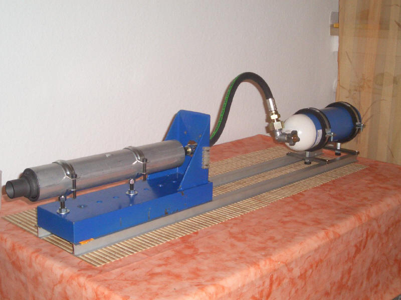

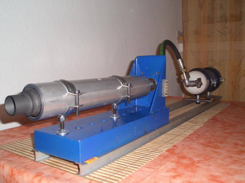

Hallo In Trauen hat mir Neil das letzte Bauteil für den Hybriden gegeben ..... Er ist nach langer Bauzeit endlich FERTIG ...  Den Einspritztest mache ich nächste Woche, mit Sahnekapseln. Den Adapter habe ich schon dafür gemacht. Bilder vom Test folgen dann. Grain ist fertig, fehlt nur noch ein paar Liter N²O. Gruß: Hermann

Ist das der Lachgastank rechts? Sollte das Ding nicht eher mit dem Ausfluss nach unten irgendwo stehen? Oder wie stellst Du sicher dass Du flüssiges Gas in den Motor einspritzt?

Hi Oliver Ich kann immer noch den Tank ( Flasche ) und den Motor drehen. Vorher war der Anschlußschlach, 1m lang. Das war ein wenig zulang  Gruß: Hermann

Man könnte die ganze Schiene auch senkrecht montieren. Dann passts wieder Gruß Marco

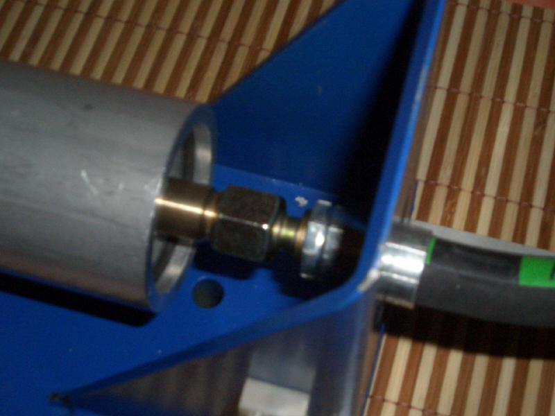

Hi Marco Die Idee hatte ich auch schon. Dann würde sogar der Schlauch wegfallen. Ich hätte nur eine Übergangsverschraubung von M24 auf M16 gebraucht. Aber nun habe ich ja den Schlauch  Ich habe den Prüf / Teststand so gebaut, das ich größere Motore montieren kann. Bis 120mm Dm.  Gruß: Hermann
Risiko ist die Bugwelle des Erfolgs. (Carl Amery)
eine waagerechte Montierung hat zudem den Vorteil, das man den Schub ohne den Einfluß des Masseverlust messen kann.

Hi Da gibt es ein kleines Problem. Ich weiß nicht, ob ich einen Doppelverschraubung, auf der einen Seite M16 ( abdichtung mit einen O-Ring ) und auf der anderen, M20 mit einer Flachdichtung bekomme. Einen neuen Injektor drehen zulassen, da habe ich keinen Bock zu.  Gruß: Hermann
