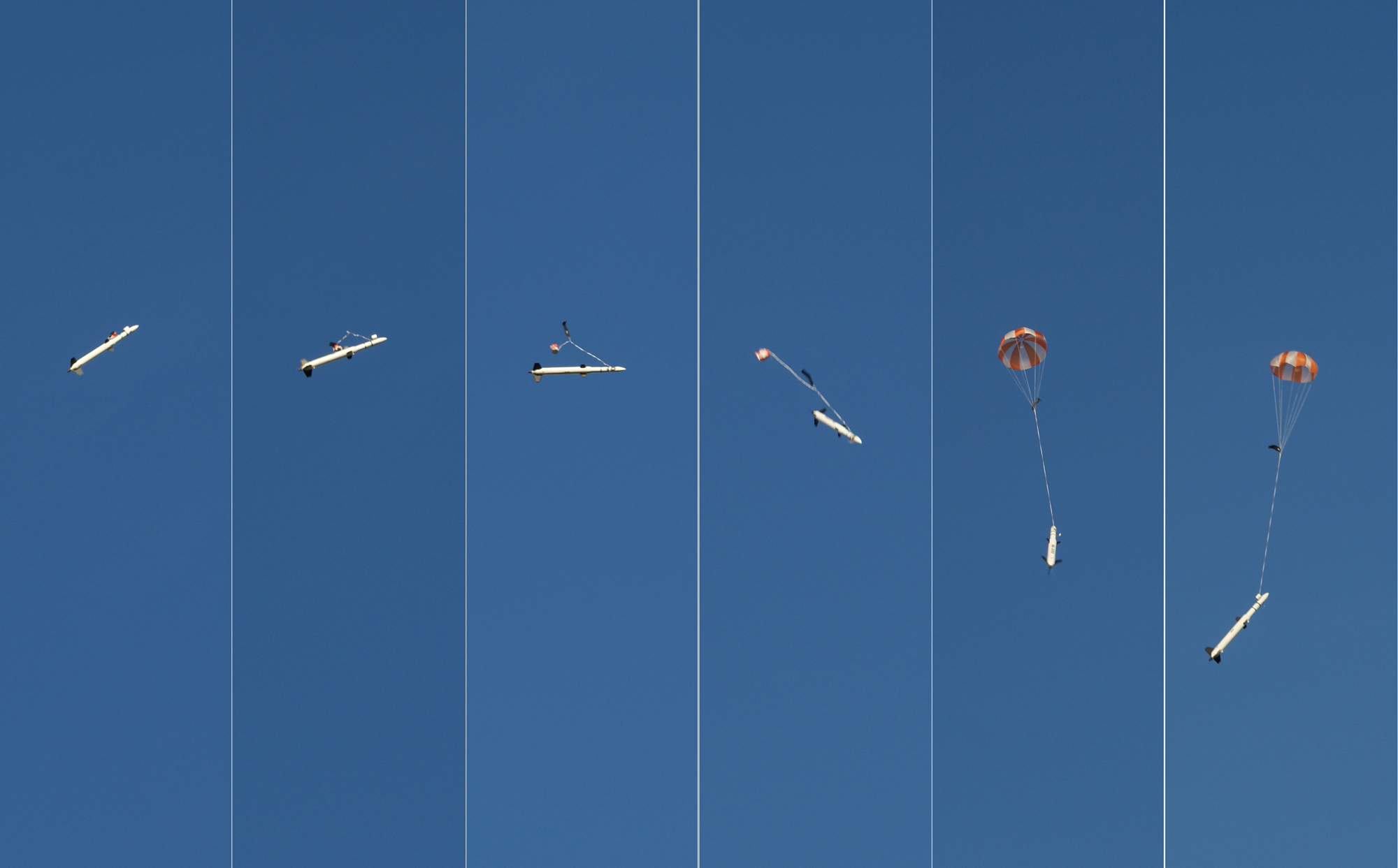

Der letzte Tag im Jahr und tatsächlich noch die Möglichkeit für den ersten Start.
Heute war super Wetter und nur wenig Wind.
Also gegen 13:00 Uhr noch schnell auf das Sportfeld.
Die neue Tankanlage war natürlich auch mit dabei. Und was soll ich sagen, sie funktioniert super klasse.
Vor dem Start
Den Start habe ich leider nicht sauber auf einem Bild, dafür aber den Auswurf des Schirms.
Die Rakete war zwei mal in der Luft, ca. 8 bar Startdruck. Alles lief super.

Beitrag 7628914 , Super! [Alter Beitrag01. Januar 2014 um 16:39]
Hallo, erstmal frohes neues Jahr smile
Die Rakete sieht bei dem Wetter richtig gut in der Luft aus!
Ich wünsche dir nach der wirklich langen Bauphase viele erfolgreichen Starts.

Beitrag 7628917 [Alter Beitrag01. Januar 2014 um 17:03]
Sehr schön
Leo
Beiträge: 2547
Beitrag 7628929 [Alter Beitrag02. Januar 2014 um 09:26]
Hallo Marcel,
da fängt das Jahr ja gut an
- schöne Rampe
- neue Tankanlage
- schöne neue Rakete
und dann noch ein Fallschirmauswurf wie im Buche
Alles Gute und viele schöen Flüge
wünscht
Beiträge: 777
Beitrag 7628934 [Alter Beitrag02. Januar 2014 um 12:13]
Seit dem ich bei den Fallschirmen auch die Dacronstreifen verwende und schöne Fallschirm-Sushi packe, ist vom Packen Bis zum Auswerfen vieles einfacher geworden.
Nach dem Zusammenlegen fixiere ich das Paket mit einem Stück Klett.
So ist auch das Verstauen in der Rakete ganz entspannt. Das Klett entferne ich dann erst vor dem Schließe der Fallschirmkammer.
Marcel

Hallo Marcel,
gute Idee mit dem Klett und dem bunten Band so wie ein "remove before flight" Band an einer echten Rakete.
