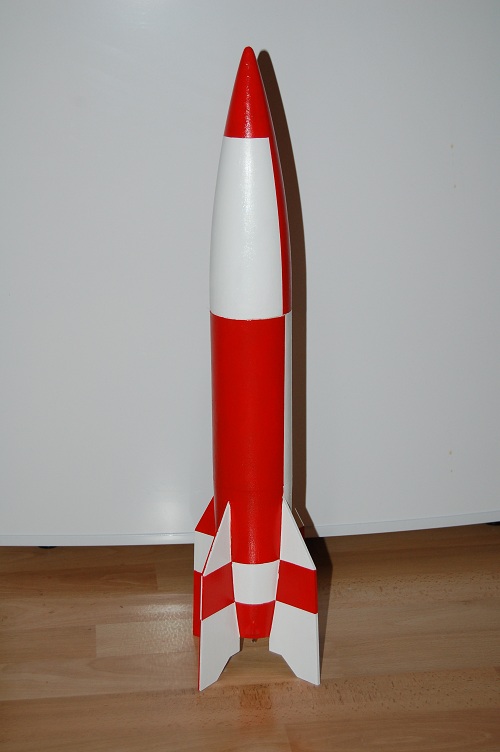

Ich kann lackiertechnisch natürlich nicht mit Ralf mithalten, aber für billiges Malerkrepp und Schwammrolle (!) aus dem Baumarkt ist das schon nicht schlecht. Auf jeden Fall ausreichend um das Weltbild mancher Leute zu zerstören ;-) Oliver

Olli bekennt Farbe- schwer regionalpatriotisch...
Beiträge: 8386
Eigentlich ist es ja eines der gängigen Rollmuster der A4, und die Farbe hatte ich halt rumstehen, aber jetzt wo Du es sagst ...
Beiträge: 5393
He Oliver, sieht doch super aus! Und dann auch gleich noch die wirklich schwer zu lackierende Rollmusterlackierung des A4 wo die Hauptarbeit im aufwendigen abkleben besteht..... Andreas
Beiträge: 1576
Du. Hast. Lackiert! Sieht echt cool aus...bringst du sie mit zum ALRS?

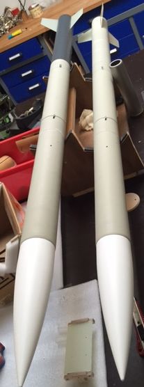

Notfalls gebe ich dir welche Ich habe übrigens auch mal wieder etwas gebaut, die ersten seit dem RJD, 2 Cansat-Rockets, notgedrungen, denn die Veranstaltung ist Anfang Oktober, und die nächsten 3 Wochen komme ich nicht mehr dazu. Die Teile haben eine neue Klappenmechanik, wobei ich Einweg-Klappen verwende, bei der letzten Veranstaltung rissen die Klappen eh immer ab und waren dann weg. Intern ist alles redundant, Altimax G3 + Simply, zusätzlich noch Motorausstoß, ich denke, das ist dann sicher genug :-) Sie fliegen auf einem J210 auf ca. 1000m. Lackiert werden sie noch, aber nicht mit der Rolle ;-)

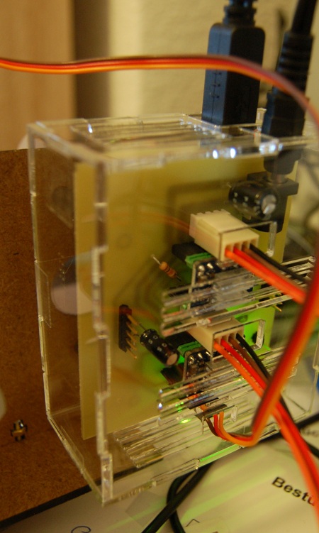

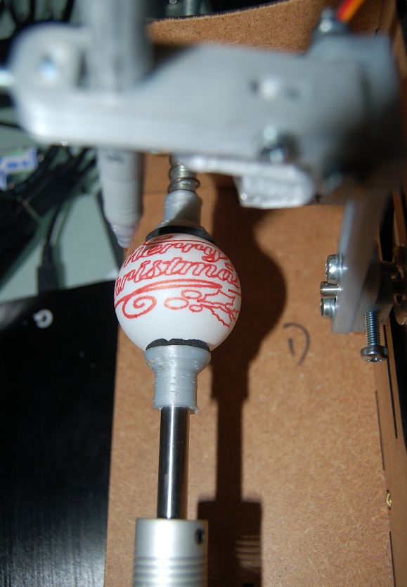

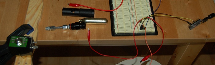

Was ist denn hier los? Ist Rolli der einzige der was baut? Neben dem Eggbot für die Tochter meiner Freundin  habe ich heute auch die China-Magnetventile getestet. Im Moment kommen ca. 16 Stöße à 100 ms aus einer 12 g-Patrone. Mal sehen was Patronenheizung und Verkürzung der Stöße noch daran ändern. Hier die Reste vom Versuchsaufbau: Mit billigen Biegebalken (3,70 EUR das Stück!) und noch billigeren Instrumentenverstärkern (ca. 1 EUR) von Ebay werde ich noch einen Schubmessstand bauen um zu sehen wie viel Schub CO2 so erzeugt. Vor allem um herauszufinden ob Expansionsdüsen überhaupt was bringen. Oliver

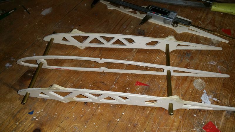

Na ja, untätig bin auch ich nicht. Dachte nur, dass es hier nicht rein passt. Bei mir entsteht ein neues Mittelstück für einen Thor (Nuri von den Küstenfliegern). Der wird mit einem Pixhalk mini, Kamera, 5,8GHZ Sender seinen Dienst als mein neues FPV Flugzeug antreten.

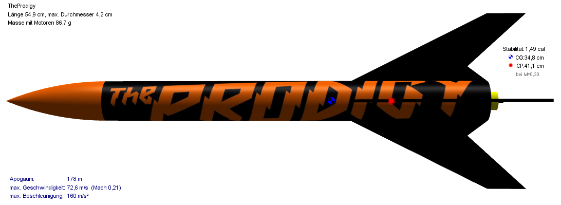

Ich bin auch nicht untätig, nur beschäftige ich mit einem T1-Projekt und denke, dass das keinen Bauthread oder Ähnliches Wert ist. Wie bereits in einem anderen Thread erwähnt nennt sich mein Projekt "The Prodigy". Benannt nach einer meiner Lieblingsbands, außerdem fand ich die Übersetzung "das Wunderkind" für meine erste Eigenkonstruktion ziemlich passend. Gruß, Sebastian
