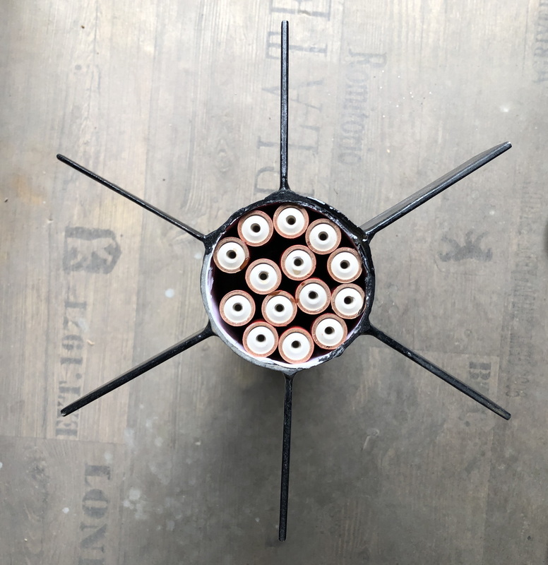

Ich weiß nur nicht so recht, wie ich die Zwischenräume zu bekomme. Grüße in die Runde, Rolli
Hi Rolli, da gibt es im Baumarkt so kleine Kartuschen Brandschutzschaum, zum schotten von Brandabschnitten in Gebäuden, die sind ganz gut geeignet...  ! Andreas
Beiträge: 2969
Hallo Rolli, steck doch einen 29mm TSP in die Mitte.
Beiträge: 5393
He Ralf, Ich denke mal Rolli will das Modell fliegen und nicht sprengen..... Andreas
Beiträge: 2969
Das gleiche Risiko. Zündstäbchen von Robert in die Düse und gut ist. Bei mir sind die letzten drei Jahre keine Motoren geplatzt, die ich so gezündet habe.

Ich gehe davon aus, dass es wieder so aussehen wird. Sieht doch geil aus, oder?
Beiträge: 3072
Zitat: da gibt es im Baumarkt so kleine Kartuschen Brandschutzschaum, zum schotten...

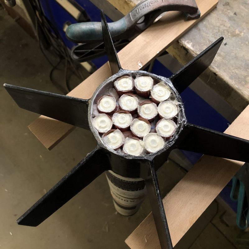

Da habe ich gesucht, leider nur große Flaschen mit 800g, das war mir dann zuviel und für den minimalen Zweck zu teuer. Ich werde die kleinen Zwischenräume mit Glasrestern ausstopfen und etwas Harz reinlaufen lassen. Ist sowieso nur eine Onewayrakete. Ciao, Rolli
Beiträge: 3072
und gemacht jetzt sitzen die D9 abslut fest.  die Düsen habe ich vorher mit Tape abgeklebt, damit kein Harz hineinläuft. Am nächsten Flugtag brauche ich das Tape nur durchstechen und Anzündstäbchen reinstecken. Doppelklebeband auf Bierdeckel SP und SNO drauf und ab gehts. schaun wir mal, Rolli

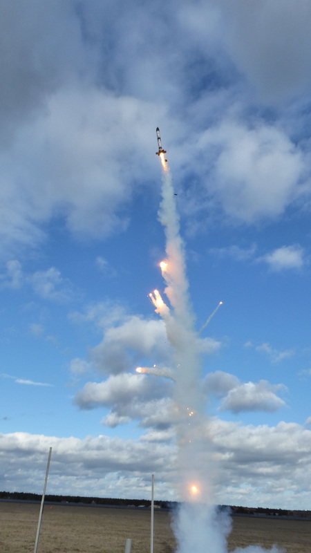

Also, ich wäre ja bei so einem Cluster-Unternehmen auch dabei, unabhängig von der Frage, ob wir Andreas Medusa-Rekord jagen (89+1) oder nur schauen, wie gut wir mit oder ohne Feuerwerk clustern können.
Natürlich würde das erst attraktiv, wenn wir Robert bitten, die Großpackungen (30 Stück) der dafür infrage kommenden Motoren (C6 / D9) für uns aus dem Anlass einmalig richtig günstig abzugeben, sonst gähnt einem ganz schnell die Schatulle entgegen.
Im Gegenzug zünden wir beim RJD dann eben 1000 Klimamotoren in Clustern von 2-???, meinetwegen auch in der gebotenen Reihenfolge und unter Flaggeschwenken beim Start.

Gibt's einen Cluster-Paten? Sonst wäre bei max. 10 D9-P Motoren Schluss als nicht T2 Schein Inhaber, obwohl dass ja auch schon herausfordernd wäre. Ich werde beim Freundschaftsfliegen schon mal mit einem 7er Cluster üben, habe meine Klima Europa nach dem RJD D9-Kato wieder repariert/modifiziert.
