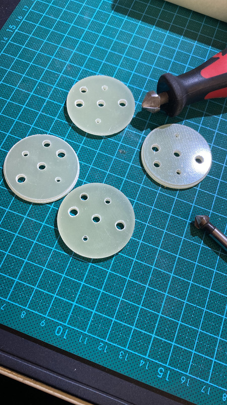

Momentan geniesse ich es wieder etwas mehr Zeit fürs Hobby zu haben ... und damit es nicht Langweilig wird ... versuche ich möglichst viel zu basteln :-)
Ich bin dran meine ersten 3 Eigenkonstruktionen namens MaRoc 1 bis 3 weiter zu verfolgen
Ein wenig dazu hatte ich schon mal gezeigt ...
und um immer jeweils die Wartezeiten zu nutzen bastel ich ein wenig an meinen zwei Gfk Babys ...
Hier habe ich soweit die Ebay vorbereitet und Coupler / Bulkheads entsprechend bearbeitet...
@Ralf B. da sind sie wieder die Charge Wells ;-)
Als nächstes werden die Switchbands gesetzt...
und grade bin ich dran die Körperrohre für die Finnen vor zu bereiten.
MD Retainer wurde gesetzt .. Motorrohr wurde gegen herausrutschen mit dünnflüssigem 24h Epoxy gesichert..
im nächsten schritt werden die Oberflächen vorbereitet so das einer Stabilen Verklemmung nichts im Wege steht.
Step 1
Step 2
und 3
soweit mal für Heute... ich muss dann mal wieder in den Keller ;-) Wünsche euch einen schönen restlichen Sonntag ! Grüsse Marco
