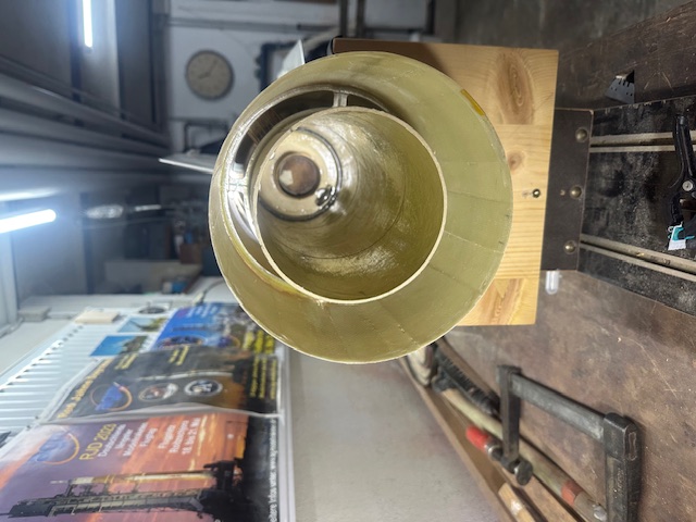

Wie angesprochen, Foto zum Bohr/Fräswerk
VG Jürgen
