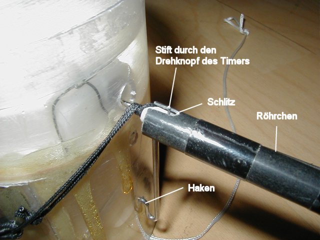

Ich versteh das irgendwie nicht das da nichts kaputt wird wenn die rak beschleunigt.
Weil ja der ganze kopf des timers in diesem Trigger-röhrchen steckt oder? dann müsste ja der Triggerstab den timer verbiegen.
kann mir das vieleicht noch einer erklären. Vieleicht auch mal ein Foto von einem Triggerstab von vorne oder so was in der art.
lg fergus

Moin! Der Triggerstab steckt ja nicht nur allein auf dem Timerknopf. Der Triggerstab hat, wie du unten auf dem Bild vielleicht erkennen kannst, einen Haken aus Stahldraht. Der Haken steht rechtwinklig vom Triggerstab ab und ist fest mit ihm verbunden. Das Ende des Hakens steckt in einem Loch, dass sich im Fallschirmmodul ca. 5 cm unterhalb des Timerknopfes befindet. Dadurch erreicht man folgendes:als erstes kann sich der Triggerstab nicht durch die Kraft des Timers drehen, er wird durch den Haken arretiert (naja, das ist ja der Sinn der Sache). Als zweites kann sich der Triggerstab durch den Haken beim Start leichter von der Rakete lösen. Der Haken bildet im Augenblick des Starts sozusagen ein Gelenk um das der Triggerstab rotiert und sich dadurch von der Rakete "weghebelt". Der Timerknopf wird dabei nicht beschädigt. Ist´s klarer geworden? Gruß Robert

ja is klarer geworden. danke
Aber wie weit soll der Hacken in der Rak stecken. Weil ich denk mir wenn er zu weit drin steckt dann bleibt er steckn und reißt vll. ein Loch in die Seitenwand?

Der Haken ist maximal 4 bis 5 Millimeter lang. Der Triggerstab sollte einerseits halten, wenn die Rak auf der Rampe von einer kleinen Windböe erfasst wird, andererseits sollen die Triggerstäbe beim Start zuverlässig abfallen. Das ist immer eine kleine Gratwanderung mit der richtigen Einstellung. Musst du einfach selber mal ausprobieren.

Moin, Zitat: Der Triggerstab sollte einerseits halten, wenn die Rak auf der Rampe von einer kleinen Windböe erfasst wird, andererseits sollen die Triggerstäbe beim Start zuverlässig abfallen. Das ist immer eine kleine Gratwanderung mit der richtigen Einstellung. Musst du einfach selber mal ausprobieren.
Eben, daher bekommen meine Triggerstäbe eine "Ankerleine" mit der sie am Boden befestigt werden. So fallen sie zuverlässig und immer ab. Eine Rakete, die mit Triggerstab in den Himmel fliegt (ist mir passiert), erzeugt ein ungutes Gefühl beim Erbauer. Gruß Stefan
