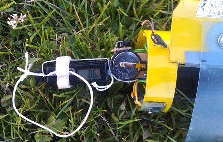

Heute hatte ich einige Starts bei 10 bis 15 km/h Windstärke.
Dabei hatte ich die Rakete das erste Mal so am Schirm befestigt, das diese waagrecht am Schirm hängt. Zusätzlich dann noch einen deutlich kleineren Schirm. Die Bergung lief super und die Rakete trieb nur wenig ab. Der erste Flug (11 bar Startdruck) Die berechneten Werte für diese Rakete. Bei den nächsten beiden Starts, die wahrscheinlich ein gutes Stück höher waren, zählte der Höhenmesser mal wieder nicht. Irgendwie bin ich mit diesem Teil nicht so ganz zufrieden. Grüße Marcel If You Don't Try, You'll Never Know |

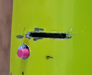

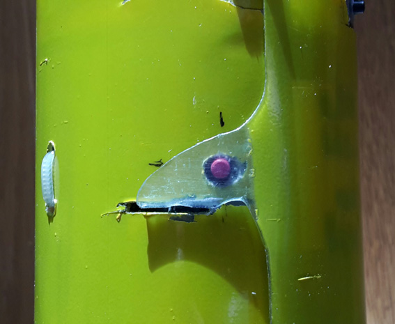

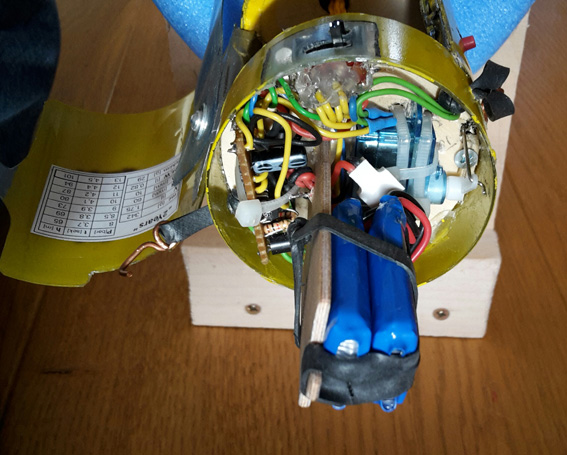

Ich habe jetzt auch diese Rakete auf Lipos umgerüstet.
Als weitere Optimierung habe ich den Minischalter, der den Sevo nach Öffnen der Klappe ausschaltet, aus der Rückwand der Fallschirmkammer entfernt. Hier konnte es passieren, dass der Schalter nicht zuverlässig betätigt wird. So gab es immer das Risiko, das die Klappe nicht öffnet. Jetzt befindet sich der Schaler seitlich an der Kammer. Der Betätigungsstift des Schalters ragt durch die Wand der Kammer nach außen. Dort wird er sicher durch die verschlossene Klappe betätigt. Damit ich beim Schalter die Länge des Betätigungsstiftes nicht verändern bzw. anpassen muss, habe ich den Schalter in der Kammer auf einem PET Streifen montieren. Dieser gibt bei Betätigung des Schalters wie eine Feder nach und so wird der ganze Schalter etwas ins innere der Kammer gedrückt. #18.02.2018 - Fotos ausgetauscht Grüße Marcel Geändert von WARAausKIEL am 18. Februar 2018 um 17:58 If You Don't Try, You'll Never Know |

Ah ok,
vielen Dank! Ein paar Fragen habe ich aber noch: Die "Feder" zum Auswurf des Fallschirms ist auch aus dem Flaschenmateriel (PET-Mehrweg), oder nimmst Du da etwas weicheres, also eher PET-Einweg? Und sehe ich das richtig, dass Du diese inzwischen mit einer Blindniete an der Tür befestigst? Dank und Gruß aus Achim Stefan "Was Du auf morgen verschieben kannst, verschiebe! So gewinnst Du einen freien Tag" Tschechisches Sprichwort |
