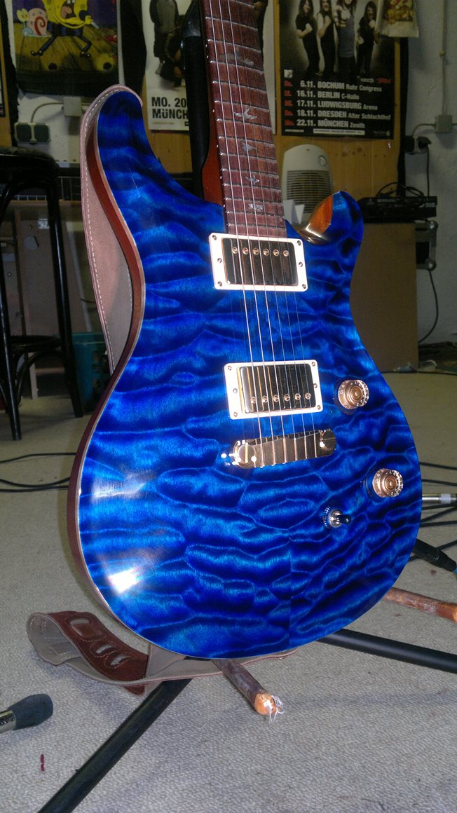

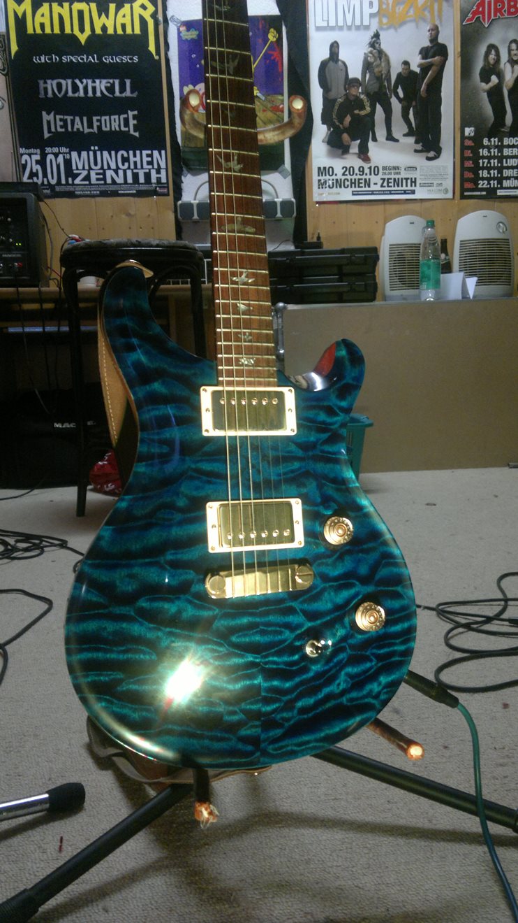

Nicht dass mich jetzt jemand für bekloppt hält... ich baue auch DAS:
Dafür braucht´s gutes Werkzeug... ist übrigens die gleiche Gitarre, nur das Licht ist anders....

Duke, schöne Gitarre!smile & das linke Poster gefällt mir auch sehr gut
roll eyes (sarcastic)
Adrian

Das Spongebob-Poster aus dem zweiten Bild? ;-)
Duke
Registriert seit: Dez 2012
Beiträge: 280
Beitrag 7632561 [Alter Beitrag02. Oktober 2014 um 09:20]
Hehe, Spongebob rulez.. !!!
