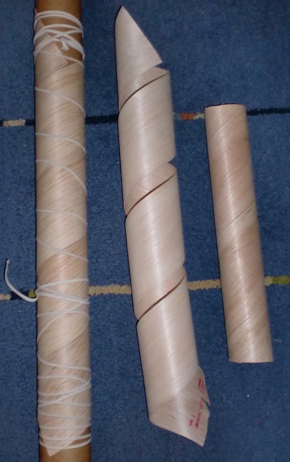

Ganz nach: Paul's Anleitung Die Rohre im Bild sind zwar nich für ein S1D-Modell, aber eventuell fliege ich dieses Jahr auch mit... MfG Roman 'Technisch gesehen hat alles funktioniert!' -Ich (oft kopiert) |

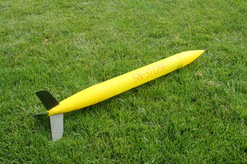

Beitrag 7304916
Hier sollte nun ein Bild meiner S1D Rakete kommen. Das Körperrohr ist ähnlich gemacht
wie auf den Bildern von Roman. Die Spitze ist noch nicht ganz fertig. Länge ist natürlich 80cm, Durchmesser 60mm. Gruß Werner Ich liebe es, wenn ein Plan funktioniert! <Hannibal - A-Team>
