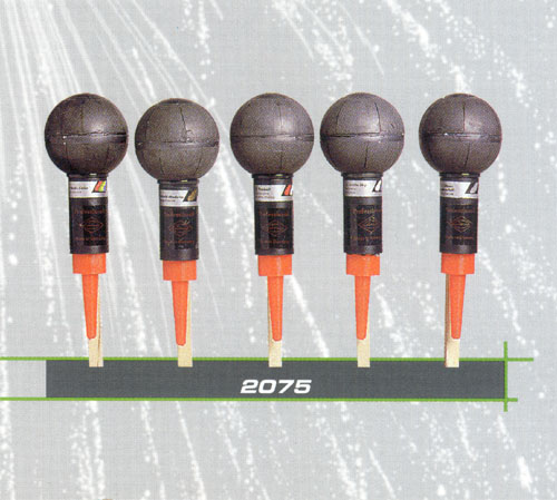

Eine Kugelbombe hat übrigens noch nicht mal einen Treibsatz, sondern eine Ausstoßladung und mit einem Raketenmotor der ....
Treibsatz:
diese Teile die zwischen den roten Schutzkappen und dem runden Etwas weiter oben sitzen...die meine ich big grin

Treibsatz: %Bild1
Das sind nur leider keine Kugelbomben, sondern Kugelraketen. Sie werden folglich auch nicht aus einem Pappmörser verschossen und haben auch sonst recht wenig vom Flugverhalten oder der Flugweite einer Modellrakete.
Genau, da hättest Du aber auch selber drauf schließen könne das ich das falsche Wort verwendet habe, Bombe statt Rakete. Anyway...´
Ansonsten sehe ich, bei aller Liebe, keine nenneswerten Unterschiede im Fluverhalten außer dass das Eine eher gestreckt, schneller u.evtl. "weiter" ist. Ok, die bergung fällt auch anderst aus aber daran könnte man Arbeiten (Zerlegersatz nebst Effekten raus, Fallschirm mit Ausstoßladung rein).
