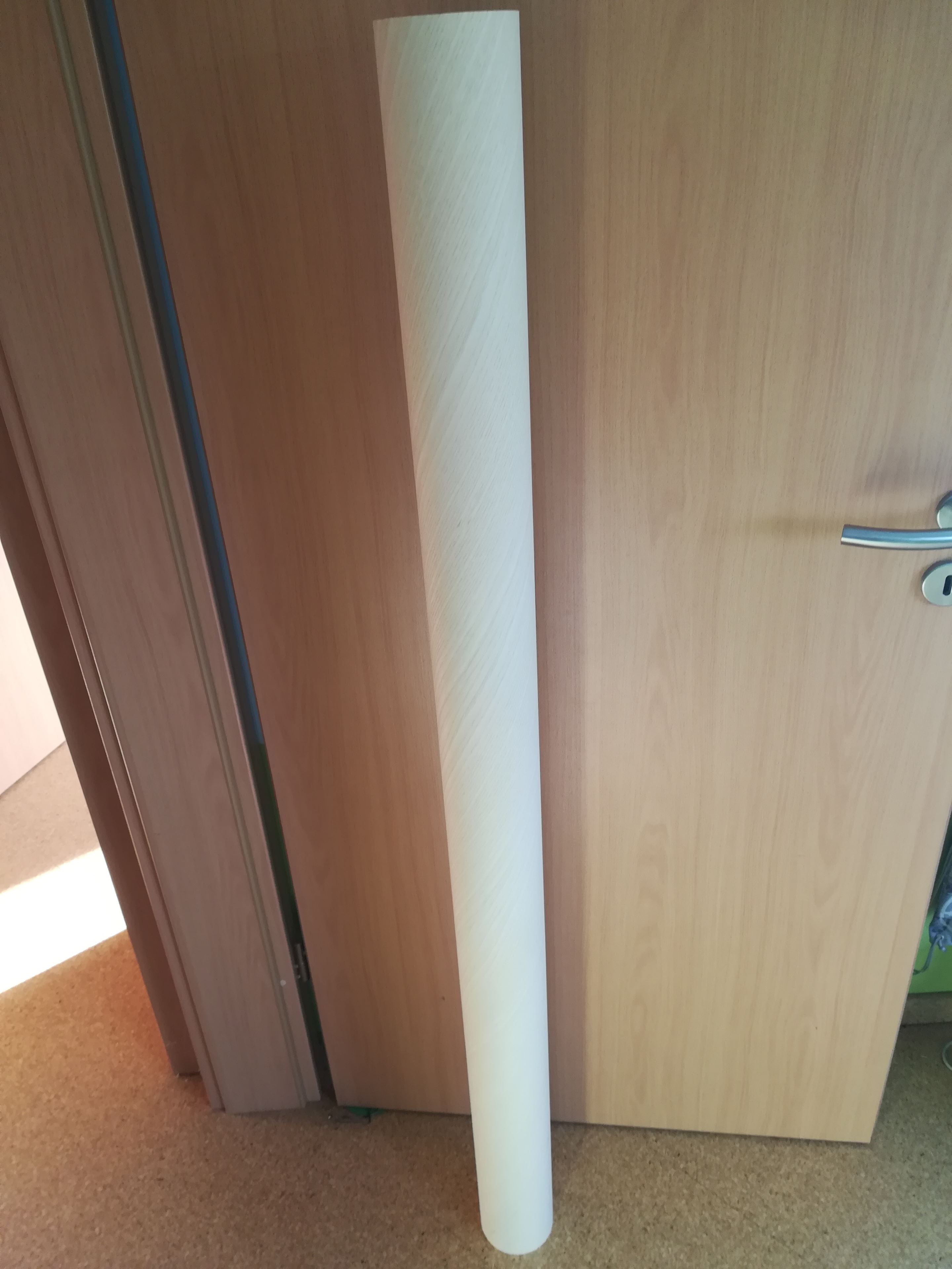

Das ist das Eschenrohr(wir brauchen noch ein weiteres). Die gibt es hier zu kaufen:
https://lignotube.de/
Ob andere Methoden einfacher sind, wissen wir noch nicht, müssen da ja noch den Witterungsschutz draufmachen. Kann aber natürlich sein das es einfachere Methoden gibt. Wir haben uns dafür entschieden weil das das erste vorgefertigte Rohr mit 10,5 cm Durchmesser war was wir gefunden haben.

wie groß ist die Wandstärke vom Rohr selbst und welches Filament druckt ihr ?
Beiträge: 2905
Beitrag 7657629 [Alter Beitrag18. Januar 2024 um 10:46]
Sehr schick die Rohre und man kann die bis zu 1500mm bekommen, wenn auch nicht super leicht .
Auf Grund der Optik, würde ich einen vernünftigen Treppenlack für die Oberfläche verwenden.
Ganz wichtig ist auch, dass Ihr innen den Lack auftragt. Viele professionelle 2K Lacke sind Wasser dünn.
Ich habe bei meinen Papieröhren einen Stock mit befestigtem Schwamm genutzt um den Lack innen auf zu tragen.
Epoxidharz zum Laminieren ist auch dünnflüssig und funktioniert auch prima. Wie das aber hinterher auf der Oberfläche aus sieht müsste man testen.
