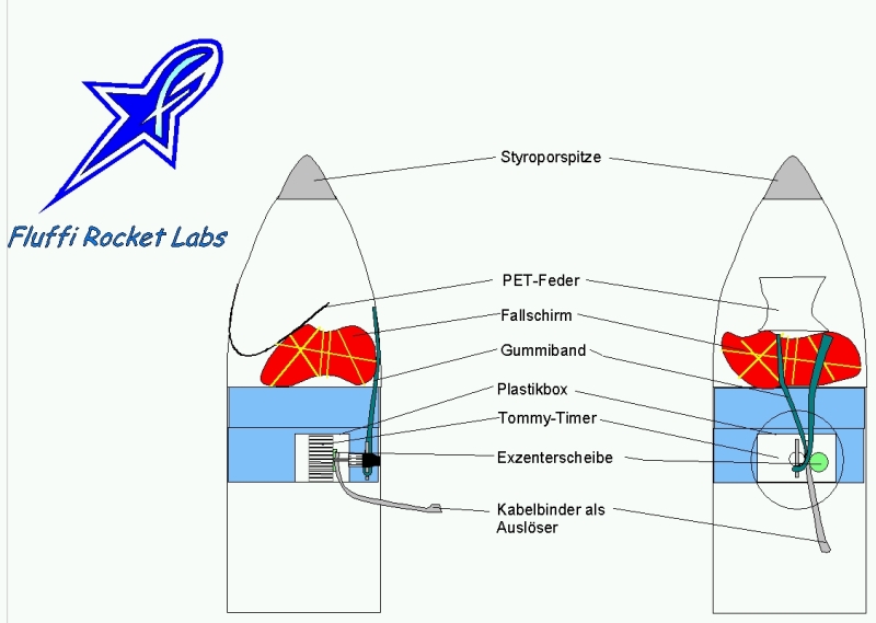

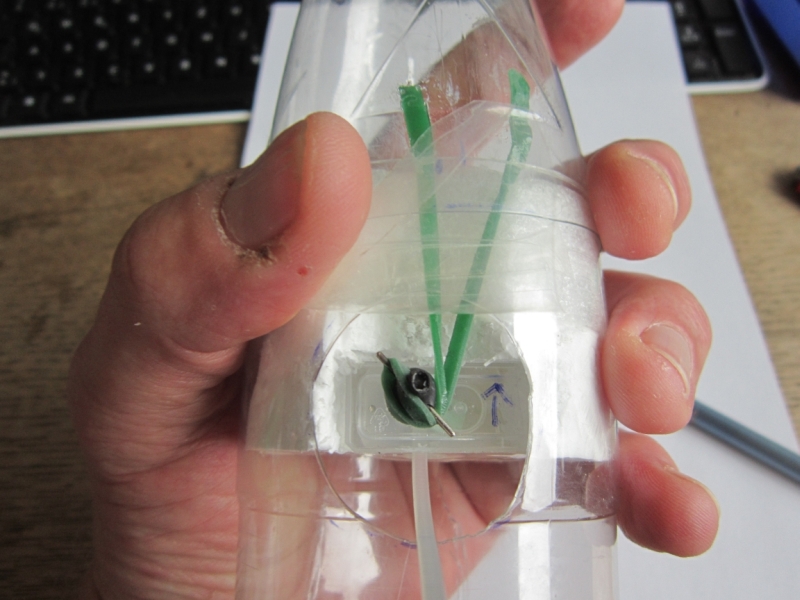

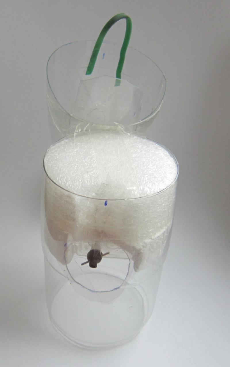

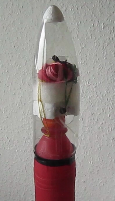

Hab mal wieder ein neues Fallschirmsystem gebastelt, weil mein letzter Flug wieder mit Absturz endete. Da mich die Aerodynamik mit dem rausstehenden Tommy-Timer schon immer geärgert hat, hab ich alles nach innen verlegt. Außerdem habe ich den Triggerstab durch einen Kabelbinder ersetzt, der den Timer direkt blockiert. Hier ein paar Bilder:
Schemazeichnung
Gesamtansicht offen. Die runde Öffnung ist mit einer dünnen Folie abgedeckt, die man zum einstellen beiseite klappt. Sie legt sich beim Flug durch Luftkräfte wieder an
Hier die geschlossene Ansicht mit gespanntem Gummiband. Unten sieht man den Kabelbinder, der den Timer blockiert. Ich hab hier einen Timer mit Exzenter neben der Achse, so daß man beliebig vordrehen kann.
Das ganze System startfertig auf der Rakete. Der Kabelbinder wird mit einer Schnur an der Rampe fixiert
Sobald das Wetter es erlaubt gehts an den Testflug. Platz für Altimeter und Kamera ist unter und neben dem Timer, trotzdem wiegt das ganze Fallschirmsystem nur 28 g!

Beitrag 7625718 [Alter Beitrag27. April 2013 um 15:25]
gute Idee, sollte eigendlich funktionieren wenn die die Feder starkt genug ist.
Erkläre mal genauer wie du den Timer mit dem Kabelbinder blockierst.

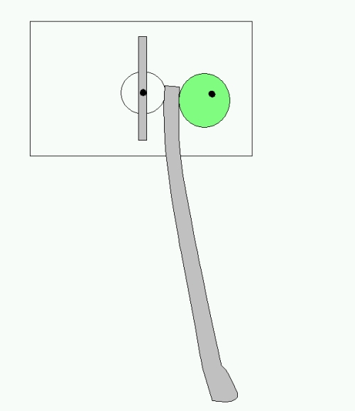

Die Blockademethode des Timers geht hier, weil neben der Achse mit dem weißen Knopf eine Exzenterscheibe sitzt (die hat mal die Beine des Tiers bewegt). Auf dem Bild unten ist sie grün dargestellt. Der Kabelbinder (grau) wird durch einen Schlitz in der Plastikbox gehalten und klemmt zwischen Exzenter und der Timerachse.
Achse
Man findet bei anderen Tommy´s aber auch andere Stellen, wo mein leicht blockieren kann. Mit den Triggerstäben war ich nie ganz glücklich, weil sie mir öfter vorzeitig abgefallen sind und man eigentlich drei Hände braucht, um sie bei gespanntem Gummi aufzusetzen. Auch haben sie mir öfter das Gummiband verschoben, so daß es sich verklemmt hat. Folge war dann Absturz...

mein neues Fallschirmsystem hat den Erstflug mit Bravour bestanden! Neue Rekordhöhre für meine Terri: 129 m bei 9 Bar. Auslösung erfolgte zuverlässig, allerdings hätte ich den Timer ruhig noch ein Sekündchen weiter drehen können, zumindest meint der Altimeter das.
Meine große Zebra hab ich ebenfalls entsprechend umgebaut und auch da funktionierte das System heute einwandfrei. Gab aber trotzdem ne kuriose Geschichte dabei, die erzähl ich dann im Video, das bald kommt.
