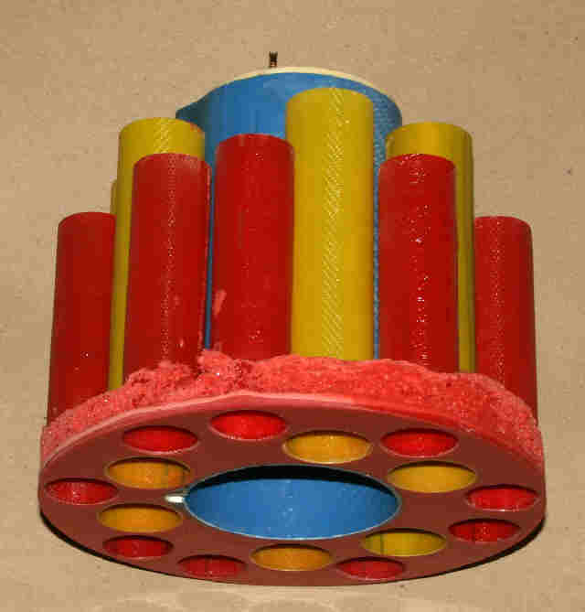

Nimm Schaumtreibmittel. Evtl. zusätzlich mit bubbles. Auf keinen Fall mit dem Mixer dran gehen. Dadurch bricht der Schaum wieder zusammen.
Die rote Masse im Bild am unteren Spant ist Epoxy mit Schaumtreibmittel. Geht gut...
