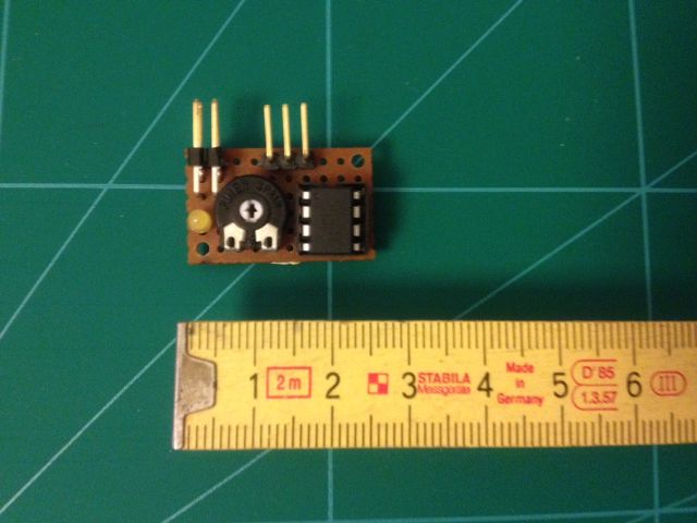

, Servo-Timer mit ATtiny85

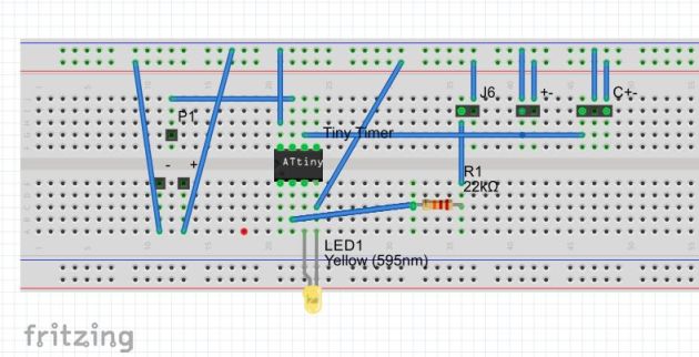

einen Servo-Timer mit Arduino Pro Mini habe ich ja schon hier beschrieben. Ich habe das Konzept jetzt noch etwas vereinfacht und optimiert, ohne dass der Komfort leidet. Die Idee ist: - statt des Arduino Pro Mini einen ATtiny nehmen - die 4 LEDs auf eines reduzieren - den Schalter weglassen Das Ganze sieht dann etwa so aus: Rechts der Servo-Anschluss, die beiden linken Pins für die Stromversorgung, darunter (verdeckt) die für den Abreißkontakt. Da man den ATtiny (mit gewissen Einschränkungen) wie einen Arduino in der IDE programmieren kann, ist die Software nicht so schwierig zu erstellen, vorausgesetzt man macht es sich nicht selbst schwerer als nötig, wie es bei mir der Fall war. Ich habe einen ATtiny85 verwendet; ein 45er hätte es aber genauso getan. Hier der Aufbau auf dem Breadboard: Das zugehörige Schaltbild sieht so aus: Das passt auch in eine kleine Rakete, und das Gewicht spielt im Verhältnis zu Servo und Lipo-Akku kaum noch eine Rolle. Man könnte natürlich fragen, welchen Sinn es hat, das so weit zu verkleinern? Wenn man das Platinenlayout mit Fritzing erstellt, ist der Preis direkt von der Platinenfläche abhängig und daher lohnt es sich. Die Platine kostet mit Steuern und Versand immerhin ein Mehrfaches der Bauteile. Zum Ablauf: Beim Einschalten wird zunächst die Beweglichkeit des Servos getestet, indem es in die Auslöse- und wieder i die Ruhestellung gefahren wird. Danach wird die Potentiometereinstellung als Zeit "geblinkt". Bei einer Veränderung der Potentiometerstellung wird das erneut "geblinkt". Ein Schalter zum Stromsparen durch Abschalten der LED ist daher nicht erforderlich. Wird der Abreißkontakt ausgelöst, läuft die Zeit los und nach deren Ablauf das Servo betätigt. Zur Implementierung: - Ich habe eine LED mit integriertem Vorwiderstand 5 Volt (Versandhändler R...t) eingesetzt - Für das Servo musste ich die SoftwareServo-Library verwenden, da die Servo-Library auf dem Tiny nicht läuft. Gruß Achim Geändert von AchimO am 16. Februar 2016 um 17:16 laminare necesse est! Im übrigen bin ich der Meinung, dass die Raketenvereine einem Verband beitreten sollten! |
