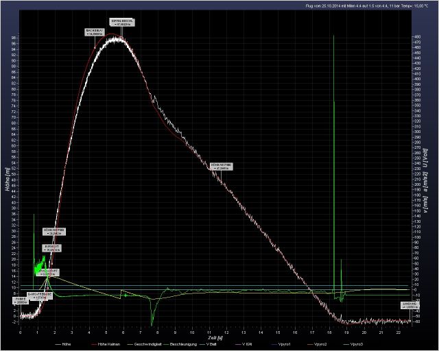

Nach einem Hinweis von Louis war ich in der Lage, die Flugdaten auszulesen (sorry, bin ein Altimax-Neuling - vielen Dank nochmal):
Damit sehen die Ergebnisse schon mal gar nicht so schlecht aus.

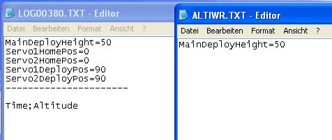

Ich habe jetzt einen sehr einfachen Konfigurationsmechanismus realisiert.
In einer Konfigurationsdatei ALTIWR.TXT auf der Micro-SD-Karte, die auch zur Aufzeichnung der Flugdaten verwendet wird, können Konfigurationsparameter angegeben werden. Die Syntax ist analog zu der von Windows INI-Dateien (seligen Angedenkens):
<Variable>=<Value>
In der Log-Datei werden die Konfigurationsparameter vor den Flugdaten ausgegeben. Das sieht dann etwa so aus:
Für Konfigurationsparameter, die nicht angegeben wurden, werden Default-Werte verwendet.

Ich würde da noch irgend etwas hinzufügen, dass anzeigt wenn da etwas nicht korrekt ist, sonst fliegts evtl. mit falschen Einstellungen los. Piepstöne, Led oder was auch immer. Sonst hast du ja keine Möglichkeit zu prüfen ob die Einstellungen so angenommen wurden. Deine Software muss die auch prüfen, ob da vernünftige Werte drin stehen usw.
Louis
Beiträge: 1640
Beitrag 7632945 [Alter Beitrag04. November 2014 um 22:38]
Natürlich ist das grundsätzlich richtig:
- Bei der Höhe, an der der Hauptfallschirm ausgelöst wird, sehe ich aber keine Möglichkeit einer Plausibilitätsprüfung
- Für die Servo-Positionen gibt es einen Servotest, der das jeweilige Servo in die Home-, dann in die Auslöse- und wieder zurück in die Home-Position fährt; dabei kann auch festgestellt werden, ob die Akkuladung zur Bewegung der Servos ausreicht
