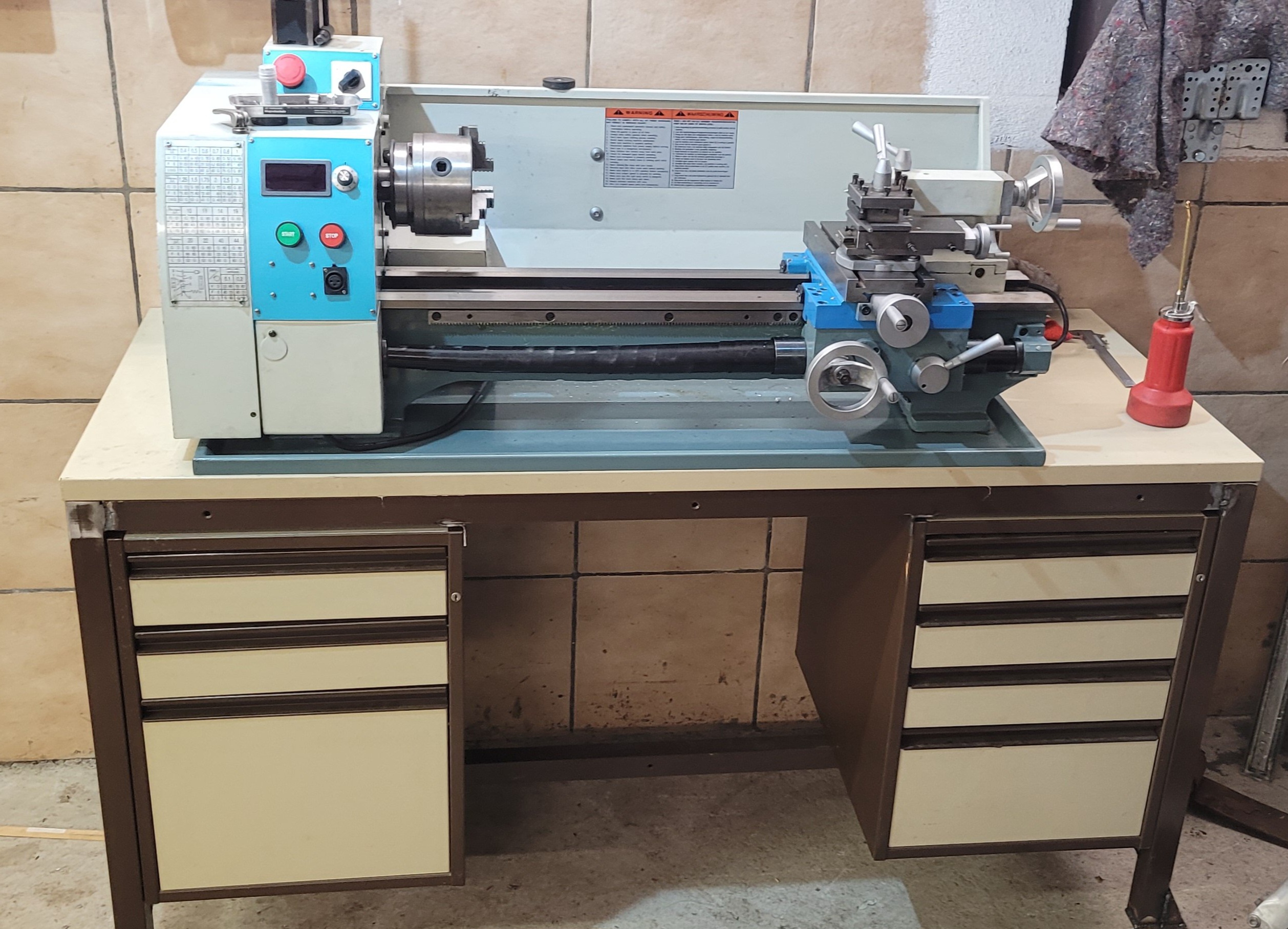

Irgendwie ist es für den Raketenbau praktisch ein Gerät zu haben, dass Sachen rund machen kann big grin in meinem Fall handelt es sich dabei um eine Drehbank (HBM 250x550) aus Fernost, die seit Jahrzehnten von verschiedenen Anbietern verkauft wird. Im Endeffekt sind die ab Werk alle ähnlich schlecht, aber mit etwas Aufwand für den Hobbybedarf gut genug!
Meine stand lange zerlegt im Keller und hat jetzt einen Frequenzumrichter und einen stärkeren Motor bekommen damit ich die Drehzahl ändern kann ohne den Keilriemen umlegen zu müssen. Eingezogen ist sie in meiner Werkstatt wo ich bisher hauptsächlich an Auto und Motorrad zu schaffen war:
Für Interessierte habe ich hier den Umbau beschrieben:
Klick!

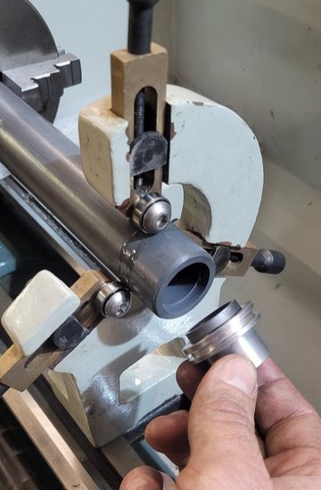

Als erstes Drehteil habe ich eine neue Düse für den WCH I110 gemacht:

In Richtung gesteuerter Achsen wird es tatsächlich auch irgendwann gehen, das Zahnräder wechseln für verschiedene Vorschübe ist nicht die angenehmste Arbeit. Ich werde berichten wink
