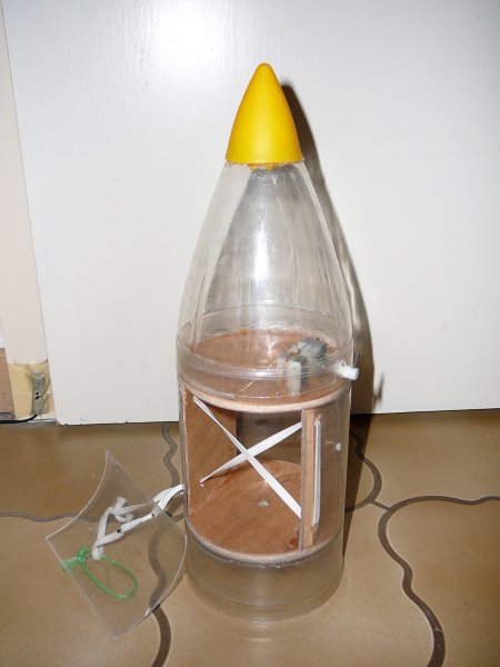

OK ich habe dann mal des DIng fertig... Ist noch keiner geworden als ich wollte (da ich dachte die Timer brauchen auch noch Platz... Hab ich denen ein wenig viel Platz gelassen... Meint ihr man kann des so lassen (Von der Größe her) oder soll ichs lieber nochmal bauen? Nochwas: Kann ich stat Hosengummis auch was anderes nehmen? Als mehrere normale oder so? Weil wir haben keine Hosengummis^^ Naja ich müsste eh nochmal in die Stadt, da wär des net so schlimm (wegen Timer und so) Grüße, Michael

Also der Platz müsste so ausreichen, Du musst nur darauf achten, dass der Fallschirm nicht zu hoch wird, weil er sich den zwischen Decke und Boden verklemmt! Die Timer haben genug Platz, da hättest Du noch höher bauen können. Die Ganze Spitze ist ja (meist) ein Hohlraum.

@ wolke Jo das mein ich ja es ist kleiner geworden als ich wollte :-( Aber des wird schon gehen, es soll ja eh "nur" eine "kleine" bergen (3 Fantaflaschen).

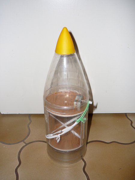

So des Modul ist endlich fertig aber ich hab jetzt doch ein Problem mit der Größe: wenn der Fallschirm drin is (noch ohne Leinen) siehts so aus: Soll ich ein anderes Material nehmen und neue machen oder kann ich des Porblem irgendwie anders beheben? Kleiner als das krieg ich die SCHirme einfach nimmer Edit: Meint ihr der 45cm (oder noch besser: 55cm) Rundschirm vom Klima passt da rein???

Also mit Seide geht's super! Da nehmen die Leinen mehr Platz ein als der Fallschirm!!! 55er wird super luftig dareinpassen (Quadratschirm, Seide für Seidenmalerei). Regenschirm etc. nimmt total viel Platz weg!

VORSICHT, Wolke, Vorsicht! Mein 85 cm Rundfallschirm braucht 1x2x4 cm.  Der geht auch in ein 0,5 L Modul rein.
