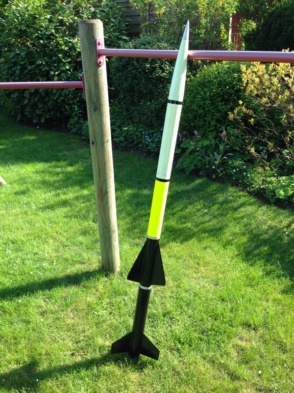

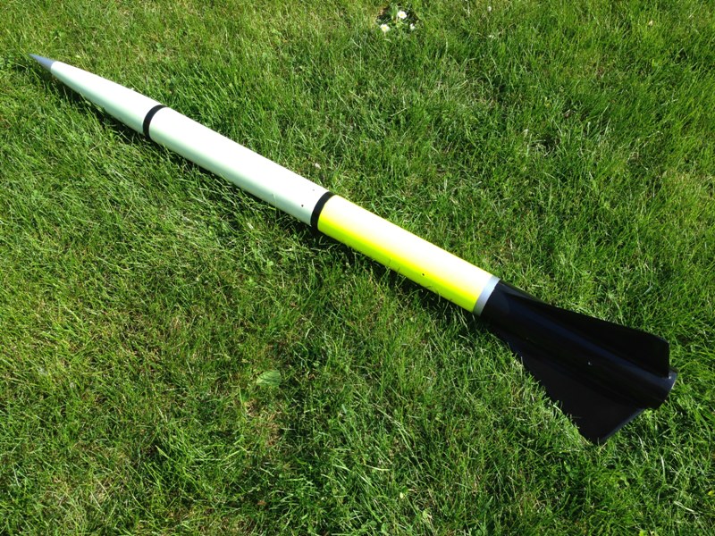

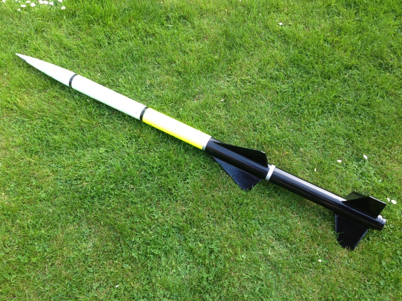

Hi zusammen,
54mm, 150cm, 2x 38mm Motormount mit SlimLineRetainer, 5:1 Von Karman GFK Spitze, verglastes Phenolrohr,
zweistufige Bergung mit Altimax Simply, Staging mit PerfectFlite Staging Timer MT4, Boosterbergung über Motorausstoß/Fallschirm.
Fertig. Naja, Fallschirme fehlen noch.
Das mit dem Sichtcarbon hat dann meinen Ansprüchen nicht genügt (sah nicht so dolle aus). Aber Booster und Oberstufe sind unter dem schwarzen Lack mit Carbon laminiert.....
Das finde ich übrigens noch eine Nummer dekadenter als Sichtcarbon: Füllern und überlackieren, als wenn das alles nichts kostet cool
Oberstufe fliegt auch alleine. Zweiten Railbutton montieren und gut.
Das ist übrigens Deine Spitze, Reinhard!!
Farbwahl von Oberrohr und Spitze ist vielleicht nicht allererste Wahl, aber das sieht so gammelig aus weil das phosphorizierende Nachtleuchtfarbe ist.
Habe einen passenden Skidmark geordert, auf dem wird die "Glow In The Dark" Oberstufe anläßlich unseres Nachtfliegens abheben. Sieht bestimmt scharf aus.
Hab ich damit quasi drei Fliegen mit mit einer Klappe usw..... Zweistufer, Hochleistungs-Arbeitstier mit zweistufiger Bergung und Nachtflugrakete.

PS.: geiles Modell ! Hast du eine Sicherheit eingebaut, welche die Zündung der Oberstufe verhindert
wenn das Modell eine heftige Parabel fliegt? Ich habe da auf einem Flugtag in Tschechien ein Erlebnis gehabt
was mich diesbezüglich sehr vorsichtig gemacht hat.....eek!
Mein Tip, ein Dentamag welcher ab einer bestimmten Schräglage ein Relais in Selbsthaltung ansteuert
welches den Zündstromkreis der Oberstufe unterbricht.......wink

Ach was, da kommt in den Booster so ein Attacke-Motor, und dann ist Essig mit Parabel.
Für alles andere ist kein Platz.
Außerdem hab ich den Timer zerschossen, zweistufig fällt also erstmal aus bis Ersatz da ist.

Ich möchte zwar hier nicht den "Klugsch...." spielen aber so schön wie sie sind,
so schwierig sind mehrstufige Modelle und stellen eine ganz besondere Herausforderung dar.
Im konkreten Fall in Tschechien kippte ein solide gebautes Zweistufenmodell in ca. 100 Metern
Höhe plötzlich seitlich weg, die Ursache war nicht mehr ermittelbar, eventuell Motorprobleme,
Flossenabriß oder Verschiebung der inneren Struktur Fallschirm .....
Jedenfalls wurde das Modell plötzlich instabil, ungeachtet davon zündete aber genau jetzt ein Timer die Oberstufe......eek!
Die Spitze der Oberstufe zeigte zu diesem Zeitpunkt schon wieder Richtung Startplatz, der Motor der Oberstufe war recht leistungsstark, ich kann nicht sagen wieviel 0,01 Sekunden es dauerte, bis die Oberstufe sich ca. 20 Meter neben den Zuschauern mit Maximalgeschwindigkeit in den Boden bohrte.....
Sowas möchte ich nicht noch einmal erleben!
Nicht nur Rolli, der neben mir stand, blieb vor Entsetzen der Mund offen stehen!
Ich habe seit dem Ereignis mein angefangenes Zweistufenmodell auch erst einmal "auf Eis gelegt"...
Wir sollten das Thema Zweistufer weiter separat diskutieren wink

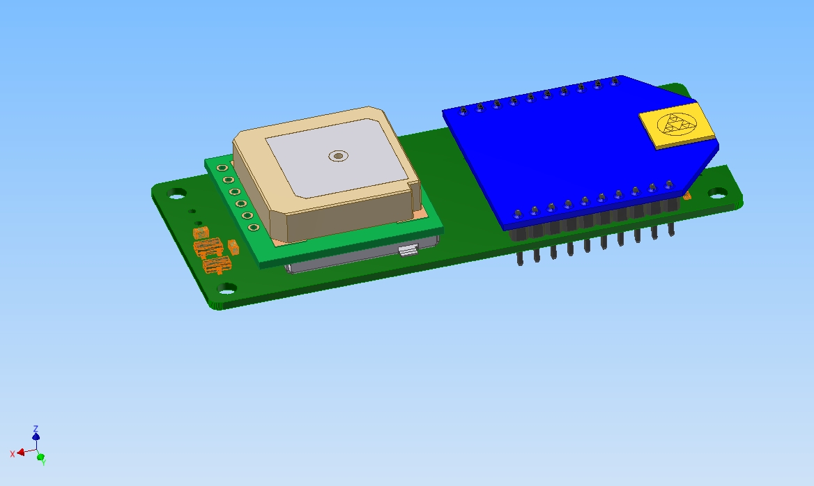

Jo, einen Teil der unteren Sektion habe ich nun noch gerendert- wirkt schon fast wie fotografiert.
Das Erstellen von CAD Zeichnungen aus Eagle ist nicht gerade ein Klacks- falls jemand noch andere wrl Bibliotheken kennt als die von diptrace wäre ich für jeden Tip dankbar. Z.B. fehlen mir noch 603er LEDS. Das fastrax GPS Modul hab' ich im Inventor gezeichnet. Das Xbee kam als stp-Datei. Beim STP Import stimmt noch nicht alles. Alles in allem aber ein guter Anfang und Derek's Modul ist bereits virtuell verbaut.
