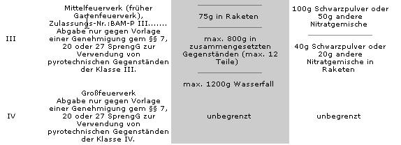

Schon richtig, Tom! Nur wie weit geht der T2 Bereich? Die BAM hat da einfach gesagt: ok, Klasse 3 Feuerwerk gibts eh nicht mehr...macht auch wenig Sinn, denn wer den Schein hat, gibt sich mit sowas nicht ab - der schiesst nämlich gleich Klasse IV. Also, da steht auch was mit Raketen drinn und Gewichtsbegrenzung - prima! Das nehmen wir. Bis 75g sind wir T2 alles darüber - Cluster oder nicht - ist Explosivstoff. Punkt. Kannst gerne mal bei der BAM anfragen. Ich kann dir da Nummern und Namen geben. wink
Hierzu auch mal paar Bildchen:
Erstmal Klasse III und Klasse IV:

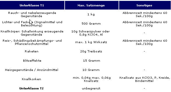

und hier T1 und T2:
Interessant ist nämlich, dass es bei T2 in der Tat keine Mengenbegrenzung gibt! Diese Grenze gilt nur für NICHT-ZUGELASSENE Motoren! Das heißt also, um wieder ontopic zu werden und unseren kleinen Exkurs zu beenden: Ich darf mit D12-5 Motoren einen 1000er Cluster fliegen oder einen 7er BC125, wenn ich will - aber ich darf keinen 3er Cluster AT-G40 fliegen. Und genau diese Motoren müssten dann auch eingetragen werden. Also BC125 Reload - nicht unbedingt, aber an einem Flugtag einen G40 mit Ausnahme fliegen: EINTRAGEN, bitte!
cheers
P.S. Man beachte die max. Satzmenge bei T1-Knallkörpern: Egal, wie dick das Dingen an Silvester ist - in deutschen Böllern sind nur 10g drinnen! wink
