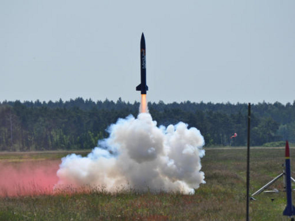

Da der Termin des RJD-2013 auch auf das Wochenende 09.-12.05. fiel und der Start der MEDUSA 2 da erfolgreich gelang, deute ich das einfach mal als gutes Zeichen für den zweiten Start mit der gleichen Motorenkostellation...

Hier mal ein Startfoto von damals...  (2013) Andreas

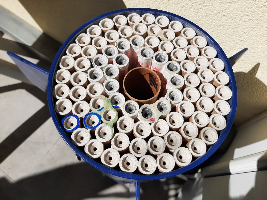

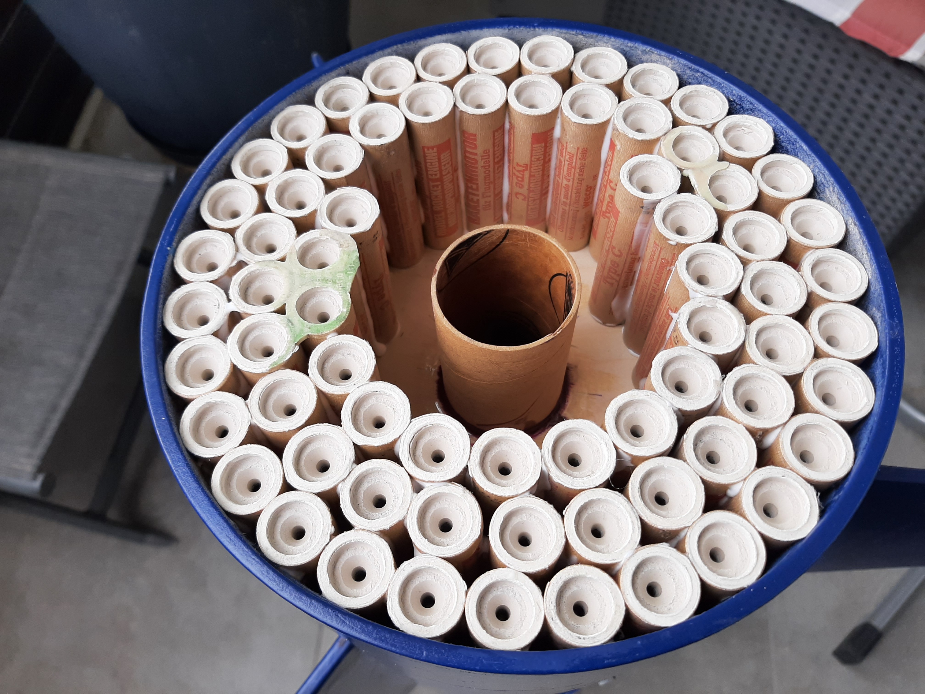

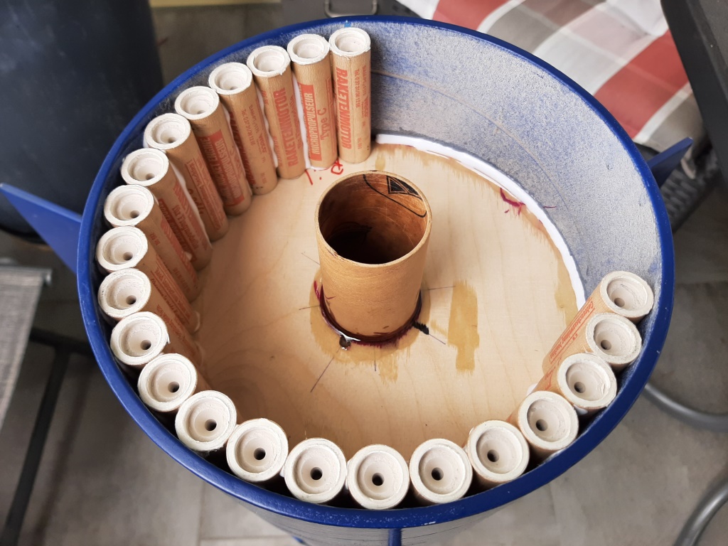

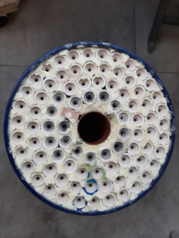

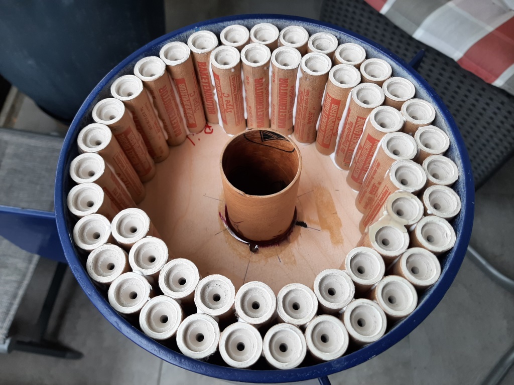

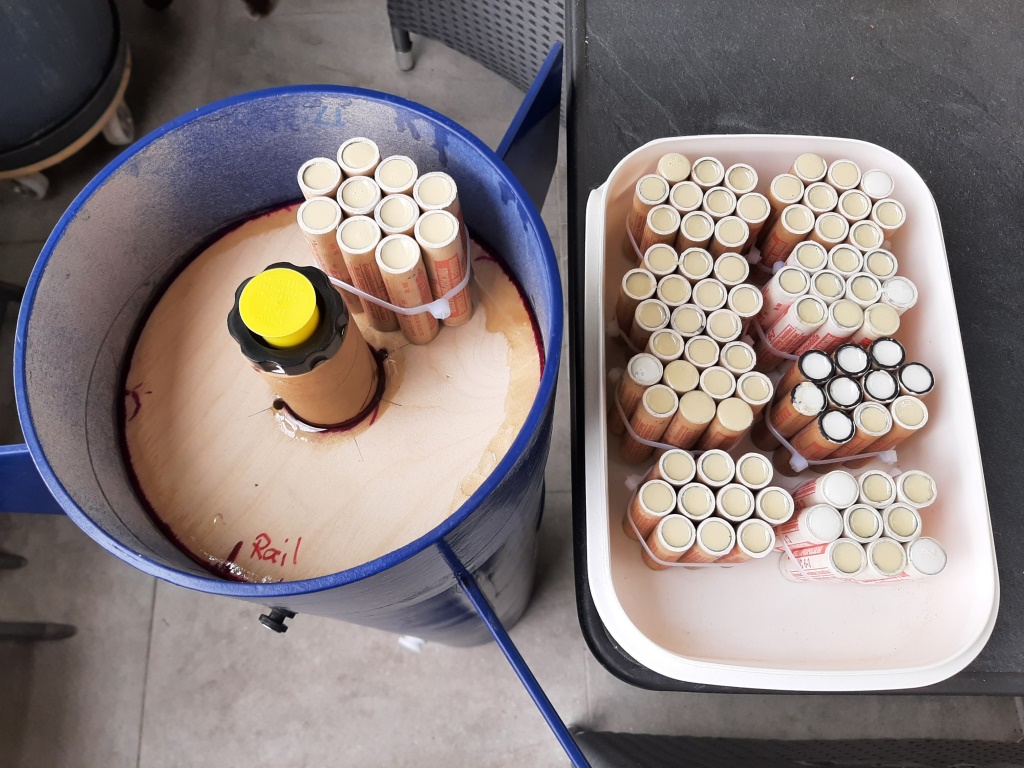

Um ein eventuelles fehlerhaftes Durchzünden von hinten über die Ausstoßladung zu verhindern, wurden die Motoren von hinten mit Resin Gieißharz verschlossen. Außerdem habe ich aus jeder Schachtel (10er Packung) vorab einen Testmotor entnommen und gezündet. Alle Tests ohne Probleme, die Motoren funktionierten so wie sie sollen...  ! Andreas
Beiträge: 5393

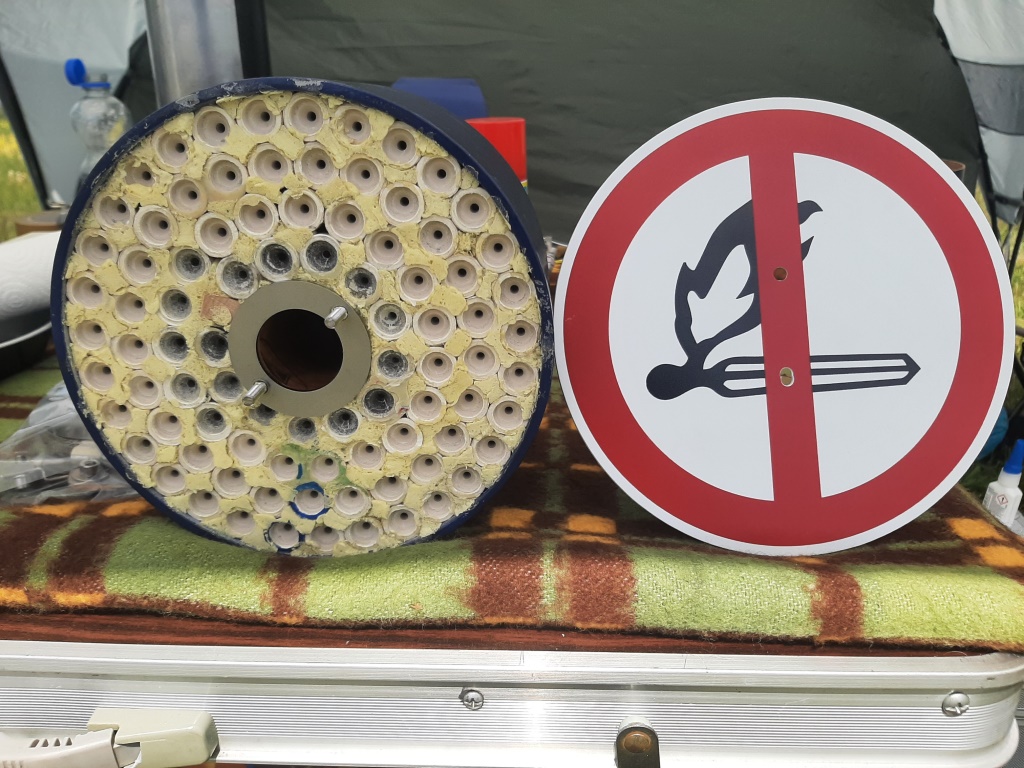

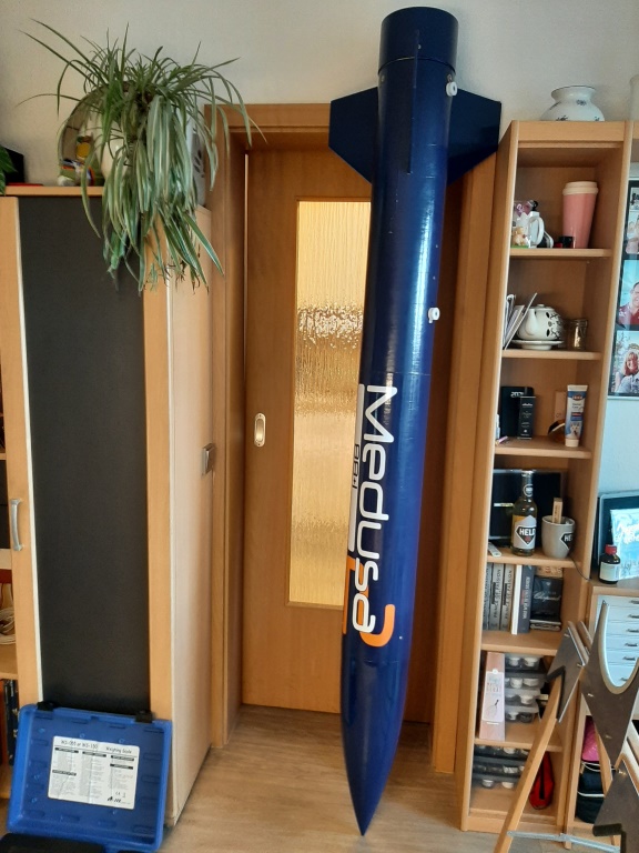

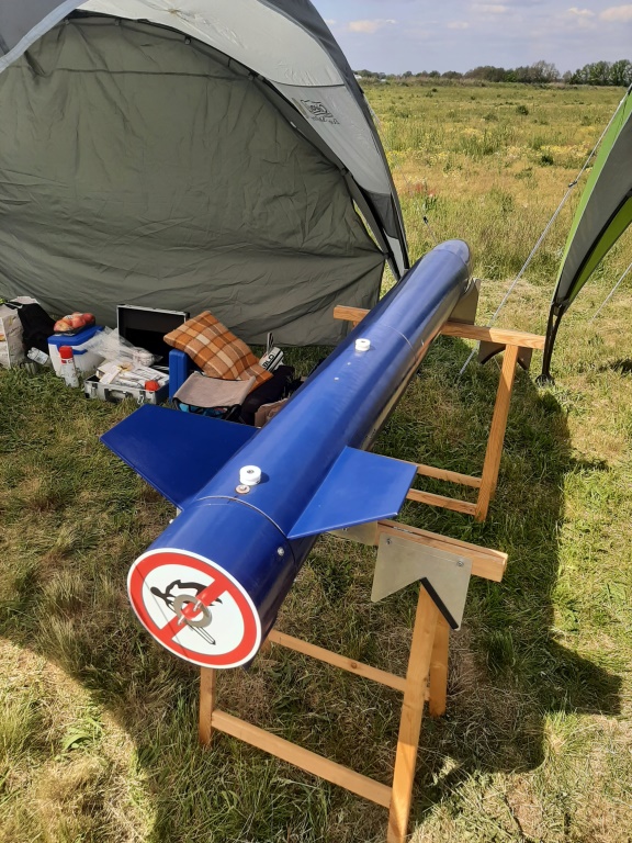

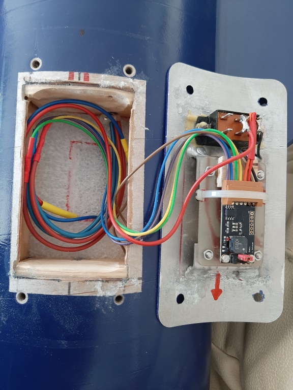

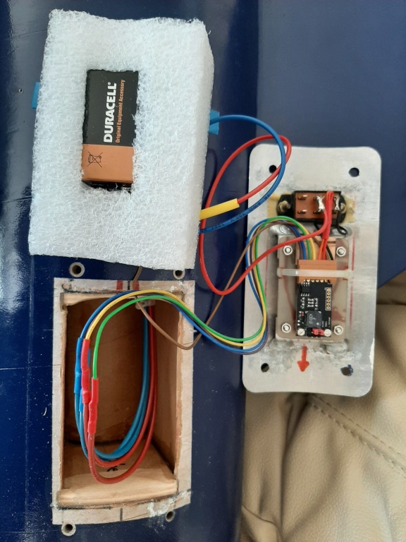

Die Hohlräume zwischen der Motoren würden mit feuerfesten Brandschutzschaum ausgeschäumt... Nach dem durchhärten dann den überflüssigen Schaum einfach mit dem Cuttermesser abschneiden... Der "alte" Altimax wurde noch mal ausgebaut und hat beim Hybrid Testflugtag noch mal einen Testflug erfolgreich absolviert, danach durfte er wie der in die EBAY der Medusa... Dann noch eine neue leistungsstarke 9V Alkali Batterie eingebaut und fertig! Alles mal zur Probe zusammen gesteckt und den Schwerpunkt ermittelt und "eingestellt". Leider ist das Handling mit so einem großen Modell eben nicht gerade einfach und die Partnerin muss schon manchmal viel Verständnis zeigen wenn kurz vorm Flugtag so ein Teil in der Bude rumsteht....

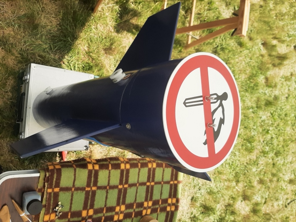

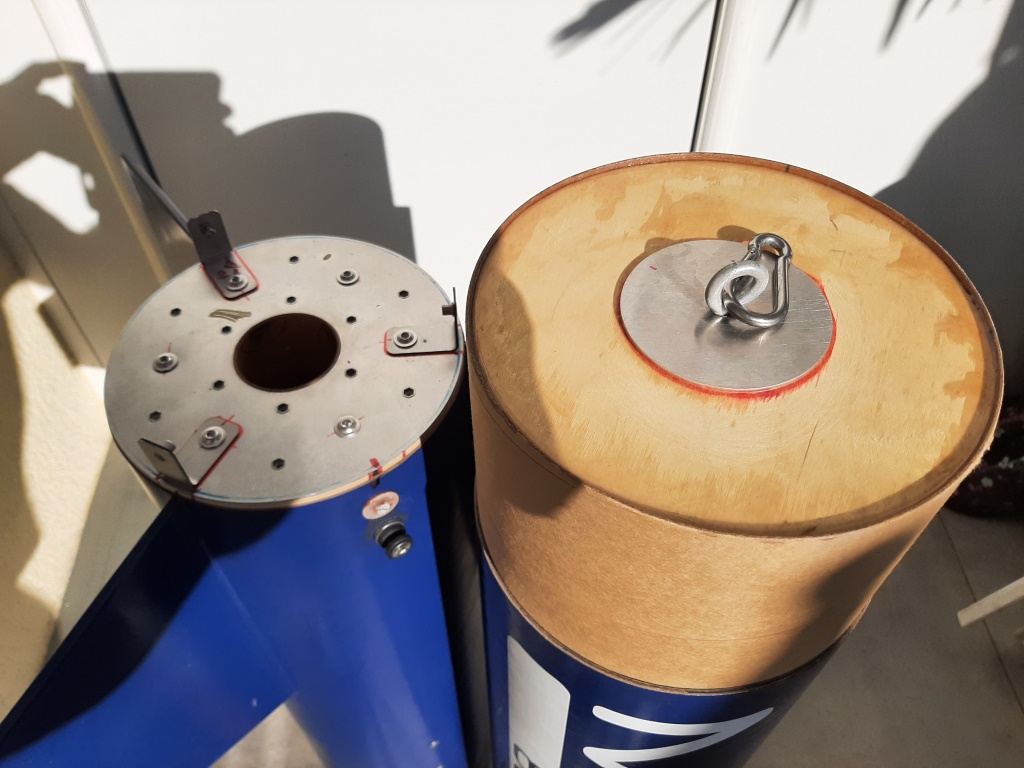

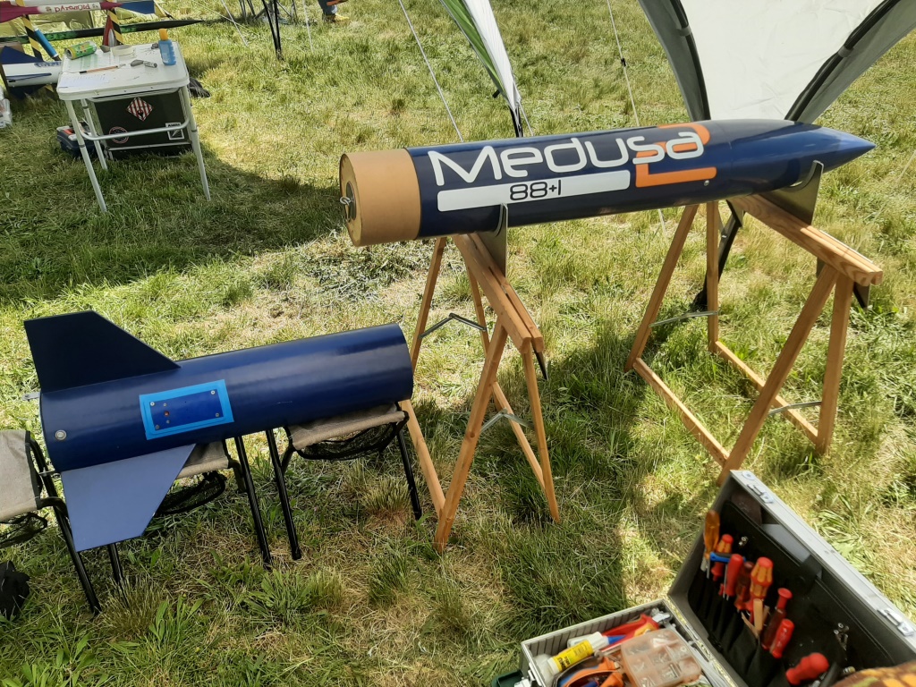

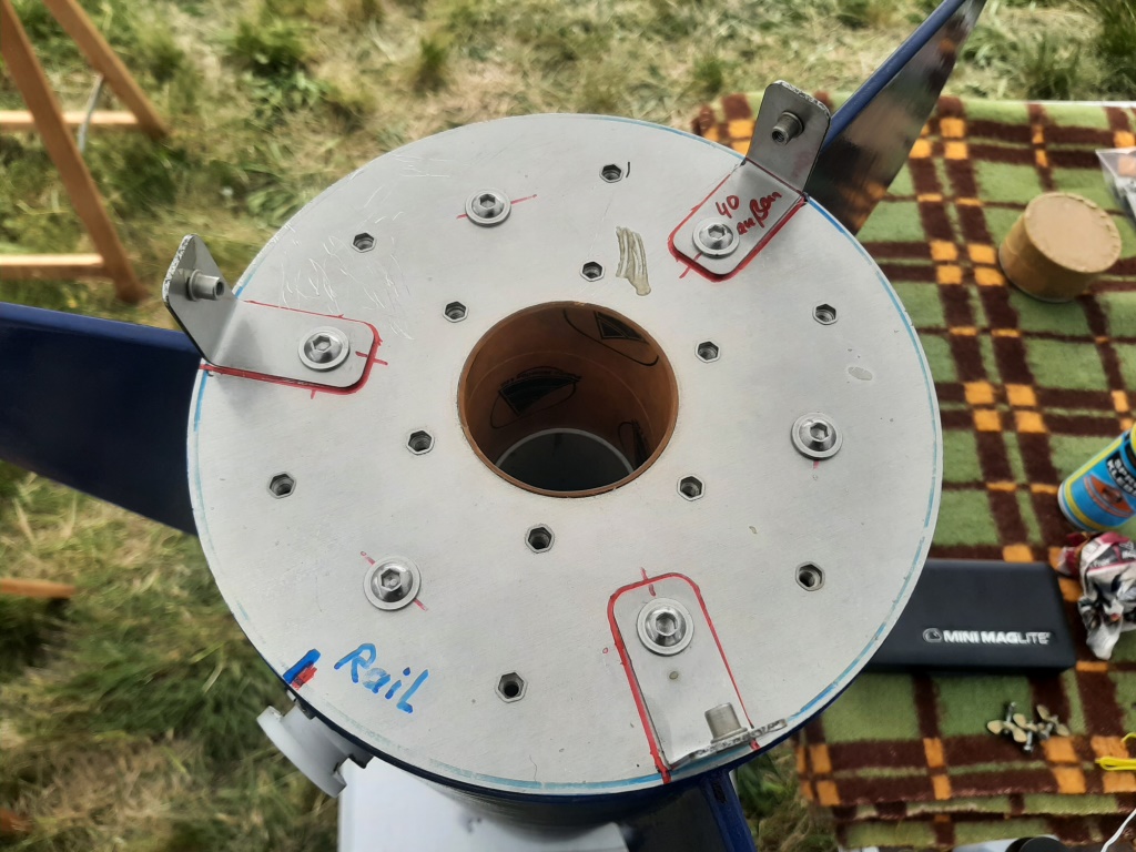

Zum Transport noch mal alles zerlegt... (wie damals auf dem Autodach habe ich mich nicht mehr getraut...) vor Ort die Halterung für den Cluster Booster fertig zum Anflanschen...
Geändert von Andreas B. am 20. Mai 2024 um 01:37
Beiträge: 5393

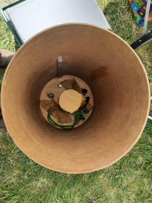

Der Cluster-Booster ist jetzt angeflanscht... Die Ausstoßladungen eingebaut... +Motorbackup...
