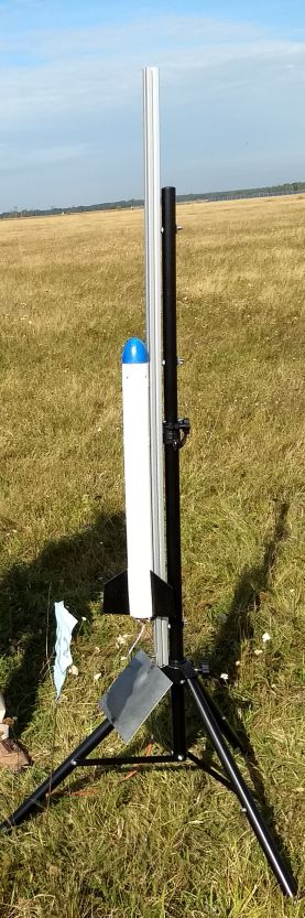

Ich habe es bei meiner Rampe so gemacht:
Im Internet ein preiswertes Lautsprecherstativ bestellt. Das hat bereits mehrere Bohrungen. Durch die Bohrungen stecke ich drei Schlossschrauben, mit denen der Profilstab befestigt wird. Das Abweiserblech wird ebenfalls mit einer Schlossschraube unten im Profil befestigt. Fertig! Der Profilstab kann allerdings. nicht geneigt werden.

Hier ein Bild meiner Rampe mit Profilstab (6 mm Rail):

Der Rampe würde ich nicht mehr als einen E- oder maximal einen F-Motor zumuten.
Eine Rakete mit 3 * D9 habe ich schon ohne Probleme auf dem P1-Flugtag und dem Hanse TFT gestartet. Kann man das irgendwie testen/berechnen? Es gibt ja theoretisch zwei Möglichkeiten:
a. sie hält das Gewicht einer Rakete mit Motoren > F nicht aus, also z. B. > 5 kg
b. das Moment beim Start bringt die Rampe zum Kippen; da geht ja der Schub des Motors, Reibung und Abstand des Motors vom Mittelpunkt ein
Fall a würde ich mal ausschließen. Gibt es zu b womöglich Erfahrungswerte, z. B. Abstand der Beine vom Mittelpunkt?
