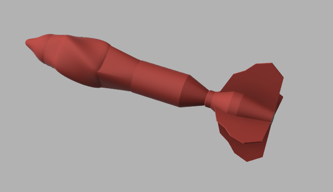

Also kleine leichte P1 Raketen zu drucken ist kein Problem. Folgendes Modell lässt sich auf einem Anet A8 in zwei Teilen drucken und braucht nur noch etwas Gewicht in der Spitze und ein Leitröhrchen. Ca. 30cm hoch und startfertig mit Motor max 100g.
Gruß Fabian |

Um es kurz zu machen: Du solltest als Einsteiger NICHT mit einem 2 kg-Cluster-Modell beginnen. Selbst wenn es dir gelingen sollte, dafür einen "P2-Paten" zu bekommen, was nicht ausgeschlossen ist, da es ausgesprochen viele hilfsbereite Raketenmodellbauer gibt, würdest du dich u n d deinen Paten in Gefahr bringen. Dass du eine 80 cm Rakete nicht unter 2 kg herstellen kannst, halte ich für unrealistisch. Stell bitte 'mal ein Foto oder eine Zeichnung ein. Wenn du es ernst meinst, versuche es 'mal mit dieser Rakete: https://www.thingiverse.com/thing:13616. Die lässt sich auch hochskalieren, so dass du auf deine 80 cm kommst (und dabei unter 250 g bleibst). Hagen |
